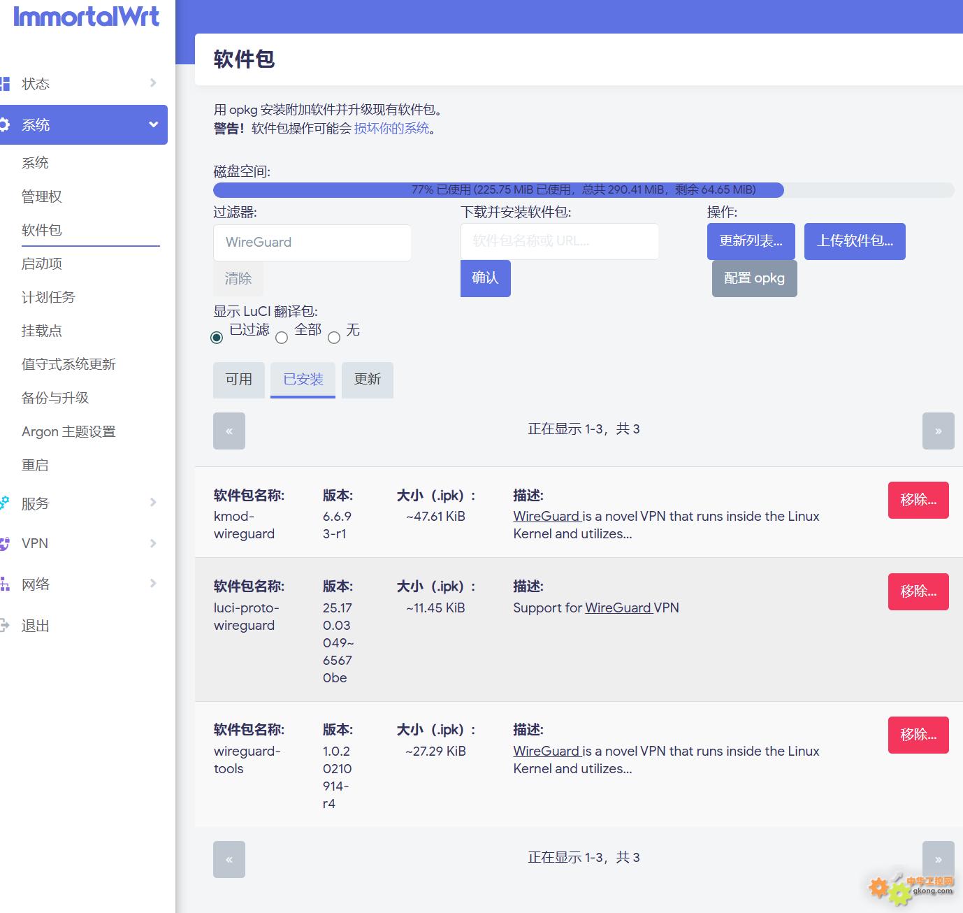

1,先安装3个插件

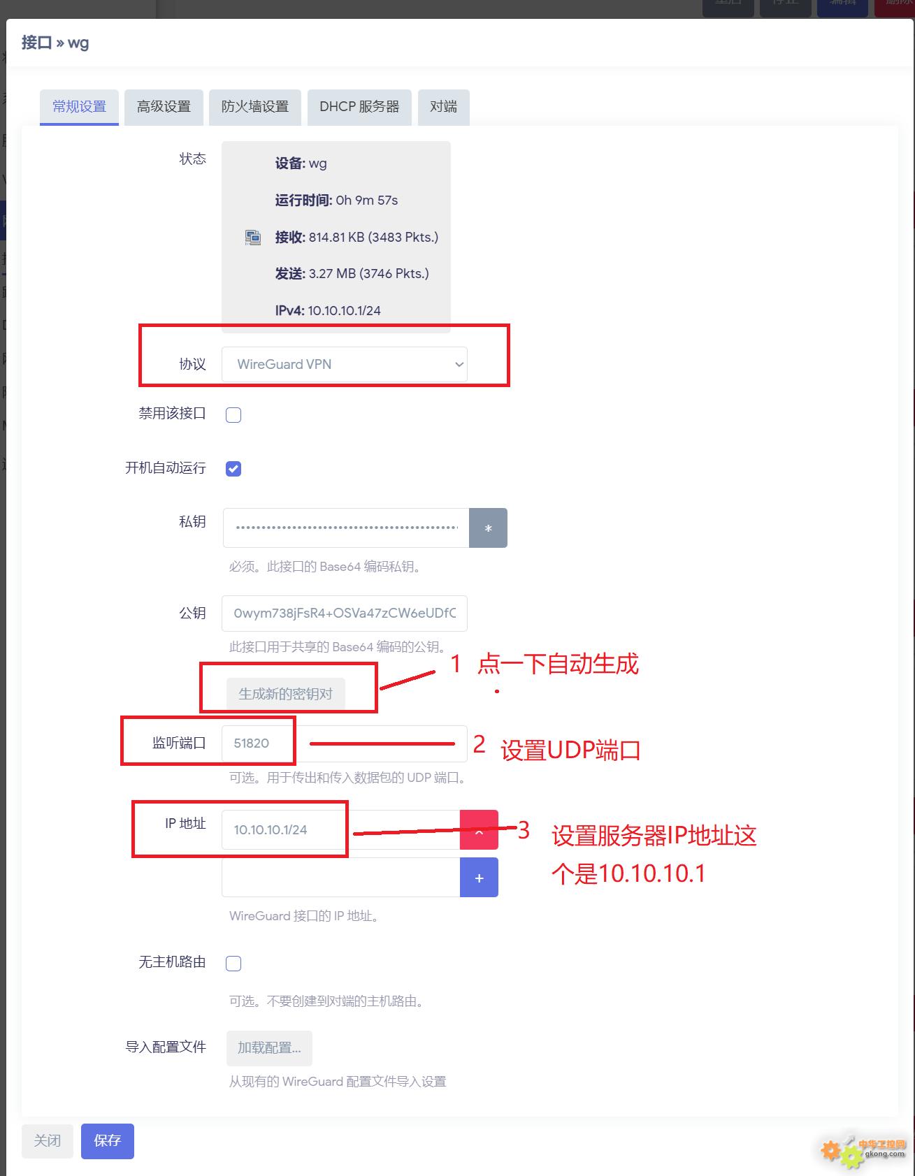

2, 网络-接口-添加新接口,协议选择WireGuard  VPN

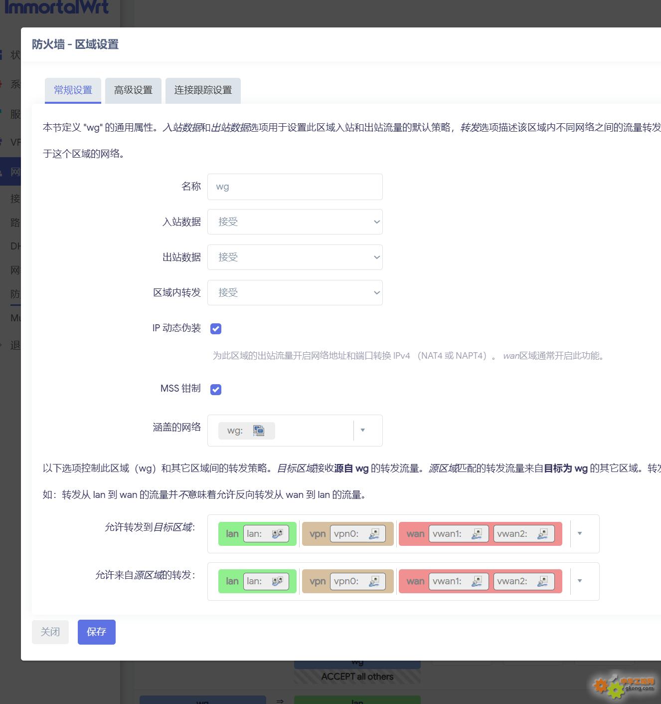

3,配置防火墙区域
最下面输入WG 回车即可新建这个区域
4,防火墙-添加
名称 随意,我弄的  wg
然后全部接受,打钩,涵盖区域选择刚才新建的WG区域,下面转发全部给勾上。

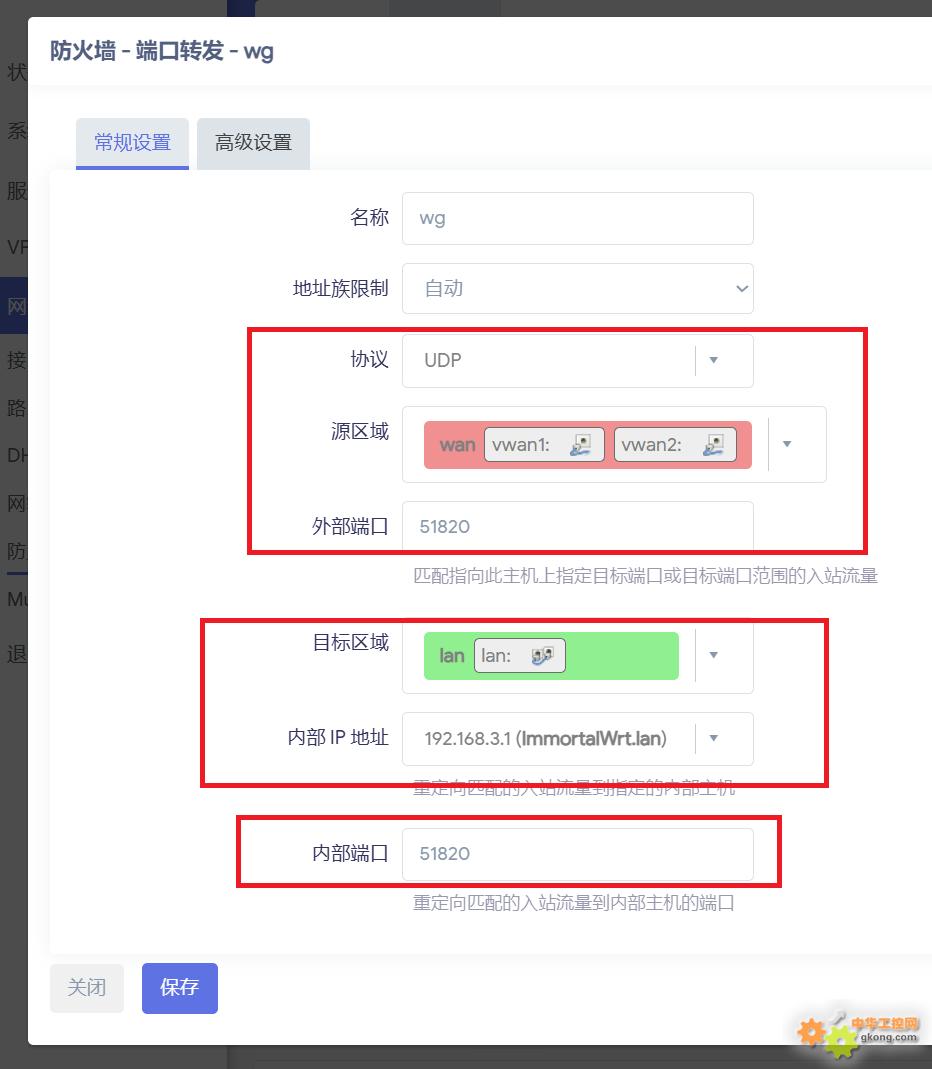

5,端口转发,意思是把UDP 51820  端口转到服务器上面,端口可以设置的,具体看图2,
保存全部保存应用。
记得网络-接口,把新建的wg端口 停止,重启一下,不放心多来两次。
以上服务器就OK了。

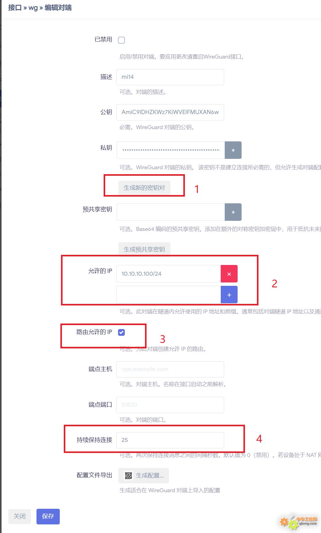

以下是添加对端,我这里手机使用,
1,网络-接口-编辑-对端,添加对端
1.1,生成新的秘钥对,
1.2,运行的IP,就是分配给对端的IP地址。我这里是10.10.10.100/24
1.3,路由器运行的IP打钩,
1.4, 持续保持连接 25

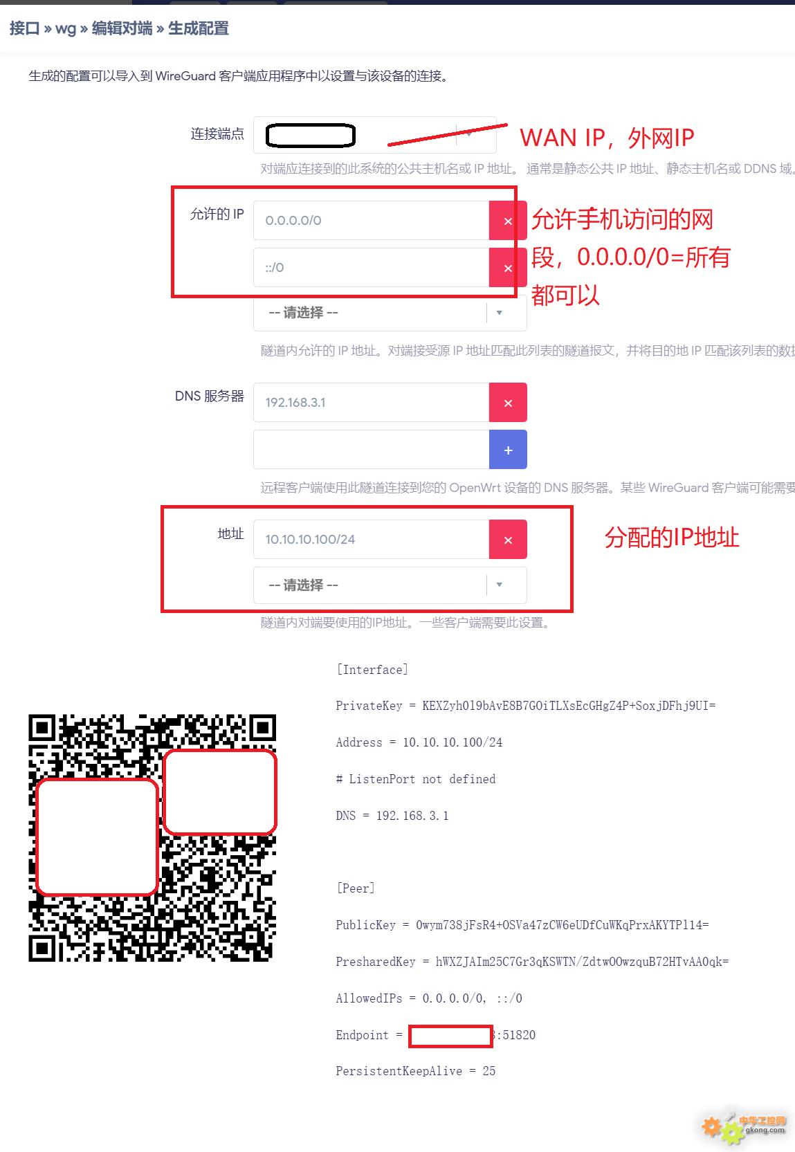

最后,点击生成二维码
WAN口IP地址,也可以是动态域名,后面手机端可以改,
0.0.0.0/0 意思是所有流量全部走服务器。

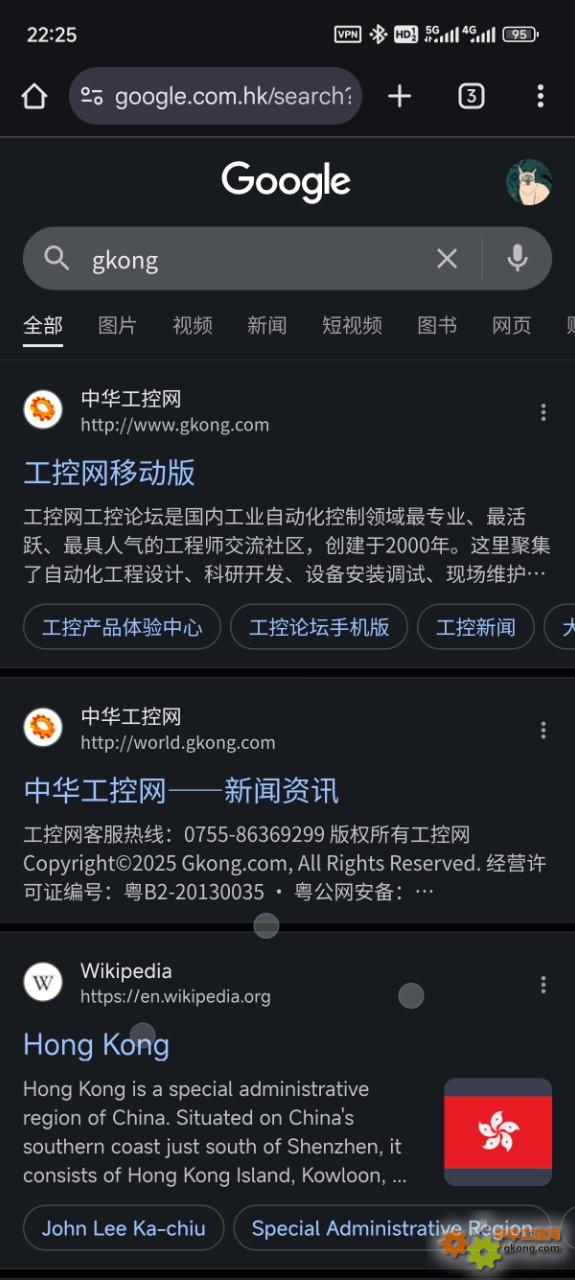

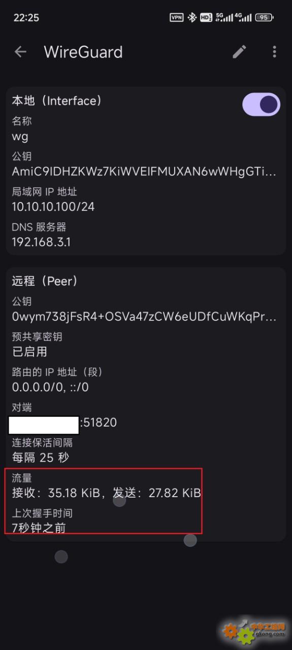

手机安装WireGuard 扫一扫:
远程哪里,对端 IP+端口号,IP可以是实际IP,也可以是动态域名。
4,openwrt 全部保存,保存应用。
手机可以关闭WIFI,用流量测试,点连接。
可以看到流量有进出,打开谷歌试试

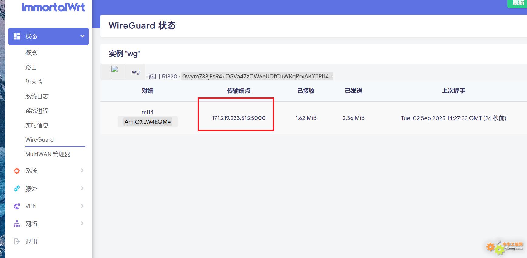

openwrt也可以看到客户端
