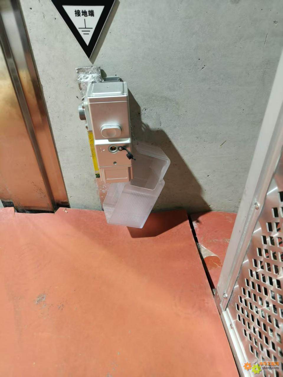

主题:接地扁铁上的这种装置什么作用呢
点击:250 回复:8
楼主
liuxd6909
25-08-27 22:46
1楼
YXBK
感觉是锁一类的东西,上面应该有铭牌的吧,看看写着什么
25-08-28 07:55
2楼
877476825
第一次见,类似端子的东东么
25-08-28 08:23
3楼
liuxd6909
嗯,我也是头一次见
25-08-28 20:28
4楼
第三颗牙
用来分开接地做接地电阻试验用的,以前都是两个螺栓连接,现在为了安全、为了职称、为了利益搞出来的东西吧。
25-08-29 08:35
5楼
YS-W
头次见,根据楼上的说法,可能是要确定标准一类的东西吧
25-08-29 08:40
6楼
知道一点
甲方给你的接地,不用你再打地线了
我们曾经的柜子要接地,甲方引导接类似的地方
25-08-29 12:10
7楼
liuxd6909
应该是做接地电阻试验 的
25-08-29 21:38
8楼
heshilih
看起来这个盒子的安装结构,有可能是一种快速接地装置,便于一些移动设备的接地。
25-08-30 14:56
