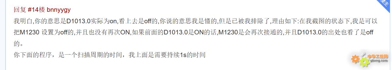

对,楼上的程序tonr是一直在计时,然后一直on的,因为tonr的上一行是给d1013赋值Hffff,所以tonr不会断开;
手册是没有错误的,k1000就是1s;tonr不具有保持性,前面的in断开,tonr的Q就断开,我在这里发帖的目的是想讨论1楼问题的奇奇怪怪,问问大家有没有遇到过,我的程序也是不会错的,这一点不用怀疑的;
初衷是期待国产变得更加稳定可靠

你确认TONR不具有记忆功能?
IN断Q就off?
好。确定D1013.0断开过吗?弄个程序检测一下。
M6571应该一直是on
程序暂不质疑,毕竟你说有上百套在运行~希望不是有问题客户使用最简的重启方式解决(客户反馈没被重视or暂时不能解决)
但我对你的测试有疑问
你说(TONR)没有保持功能,IN断Q断
这好像说不通呀,你不会是强制M1230 OFF吧?
换个PLC试试,不排除硬件故障
汇川的没用过,定时指令不会这么稀少吧?

想要人为改变输出线圈的状态on/off,是不能的,因为他只受前面状态影响,前面条件让他on就on,off就off,我当时是可以把输出线圈的状态从on改成off(1s后没有再次on),只能反应一个问题,Q不受控了,出bug了

到此觉得还是你的程序bug比较大
你是如果测试的?
使用目前唯一出问题的PLC?
使用现用客户程序?
使用电脑模拟运行?
如何将Q由on变off?
1楼的图解,14楼已经给出之一答案
由于不了解你测试的过程,可否只测试TONR
控制in的通断,结果?
按目前理解(不需要累计),为什么不将R端使用
