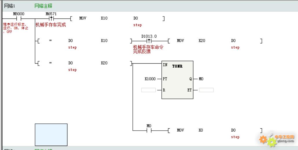

主题:【话题】汇川H5U的TONR定时器指令有bug(20250821)
点击:371 回复:25
引用 知道一点 在 2025/8/23 15:33:47 发言【内容省略】
感谢指教,但是汇川H5U 、easy是没有你说的ton指令的,上面截图是指令讲解,值得一提的是IN变成off,out就应该off,当日reset也能让他变off。

25-08-26 10:08
引用 lhp19840525 在 2025/8/26 9:43:46 发言【内容省略】
这段文字的描述就是普通tim工作形式
tonr不应该是累计定时器?垃圾反人类设计
或许是描述错误
你不是有东西嘛
编段程序试验一下
in用1s脉冲,看看有没有输出~也就是顶楼图结果
25-08-26 10:13
有些时候,不好说,
昨天用1200写的一个FB,轴控相关的
拉了2个出来,第二个的一个BOOL变量,输入类型,外面是ON的,内部监控是OFF的,第一个就是正常的,想了半天没想明白
后来,复制了FB,重新拉了就好了。
后来想,可能是拉的第一个FB,然后第二个FB是复制的第一个,没有建立背景数据DB,不过不重要了,最后解决办法了
LZ这个,可以挨着下面加监控程序,比如驱动其它BOOL变量,又或者ADD+1,指不定TONR 的条件可能在线监控是OFF的,但是在这里是ON的,
我来给你模拟一下

引用 bnnyygy 在 2025/8/27 5:55:46 发言【内容省略】
第一个遇到过,当时有几个完全一样的控制对象,就使用了复制方式,结果只有第一个OK
断电重启无效,后来监视FB资源使用发现没变化,就再重新调用解决了。
第二个,这模拟程序不行,骗你了~虽然你
LZ贴出的资料说明TONR不是带记忆的累计时器,但贴图又像是带记忆的计时器。
请按PLC的工作原理捋一下,程序bug会发现的~省了
修改一下程序试试
1.16行串一个1s脉冲or
2.58行,ADD使用微分指令(1200怎么弄?类似欧的@ADD)再看D0还会是这么大数?
当然楼主的实际程序可能也与你模拟程序这样~监视是off实际是on
1200的TONR怎么工作的?
25-08-27 08:59

我明白,你的意思是D1013.0实际为on,看上去是off的,你说的意思我是懂的,但是已被我排除了,理由如下:在我截图的状态下,我是可以把M1230 设置为off的,并且也没有再次ON,如果前面的D1013.0是ON的话,M1230是会再次接通的,并且D1013.0的出处也看了是off的。
你下面的程序,是一个扫描周期的时间,我上面是需要持续1s的时间
25-08-27 15:56
引用 lhp19840525 在 2025/8/27 15:56:42 发言【内容省略】
他的程序是n多扫描时间,不能达到预期效果是程序没给喘息机会~程序bug
16行置D1013.0~on
24行TONR允许计时
58行置D1013.0~off
再巡回到16行……
TONR就一直计时,直到M1230~on
程序中K1000代表1s?
好像没有在M1230是on时,让D1013.0为off
试一下,如果M1230变为off,手册正确,如果还是on,手册错误。
最后在IN端串个1s脉冲信号,可以直观Q状态,PT放大到几十s以便观察Q
如果证实手册错误,在R给一个适当的信号,否则Q永远on。
