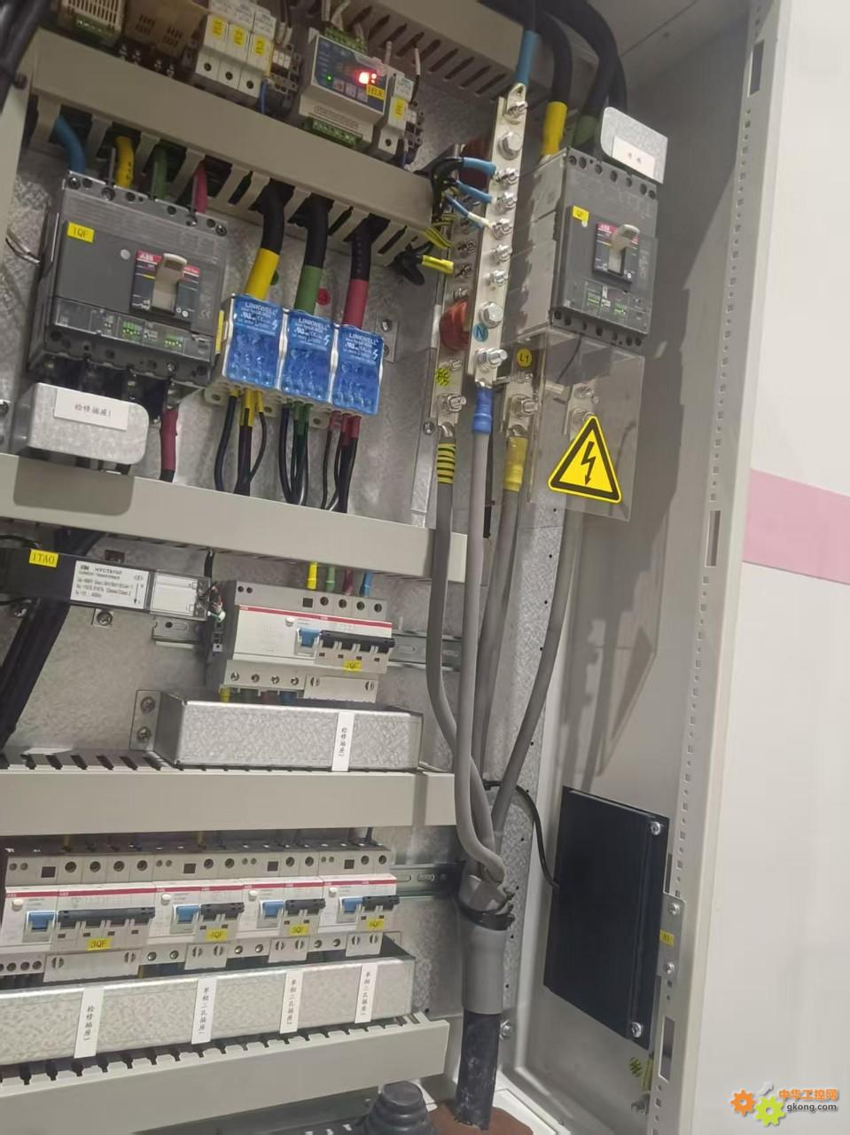

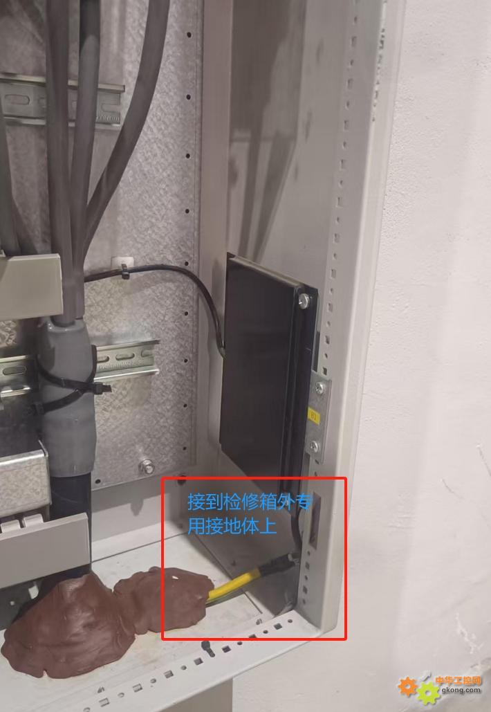

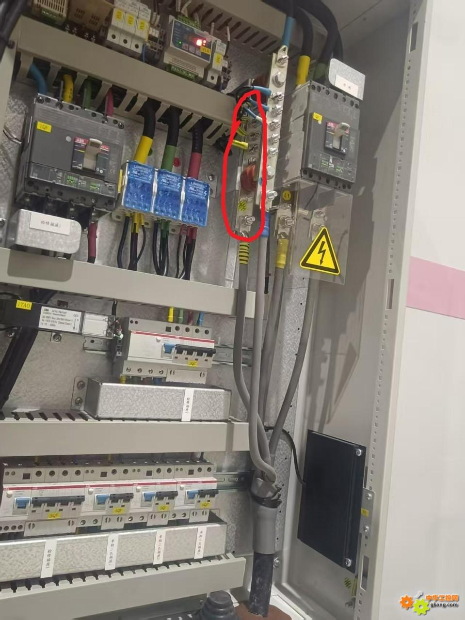

现场发现 有检修插座箱进线电源在箱内有接地, 插座在箱内也有接地,唯独检修箱本体外壳没有就近接地。
但不都是这样的,有些检修箱外壳就近就有接地,和该箱外就近一专用接地体可靠连接 。

箱体的接地端本来就是焊在箱体上的,和所有的接地联通的。一般会要求箱体和箱门接一根黄绿接地线。箱体还要再次接地吗?难道要重复接地?

外壳也需要接地,不然验收过不了

检修插座箱是通过螺栓固定在墙体上的,虽然与桥架也有连接,但大多不是可靠连接,所以箱体接地还是必要 的我认为 。

二张图片都看到了接地点
是不接到专用接地点,从图片看不出来

嗯,应该这样说吧,1楼的第一张图和第二张图都显示箱内外接设备地接到了箱体上 ,但第二张图箱体接到了箱外专用接地体上 ,而第一张图却没有啊 ,嗯,是这样的 。
