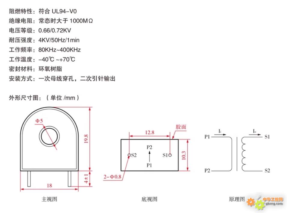

高频感应加热用的高频互感器,200a---100ma。它输出也是高频的100ma电流对吧?用什么装置可以代替它产生这种高频的100ma电流呢?。维修设备测试用
看原理图就是的
已经有现成的东西卖了,为什么还要找替代的,何况这玩意才几块钱一个
