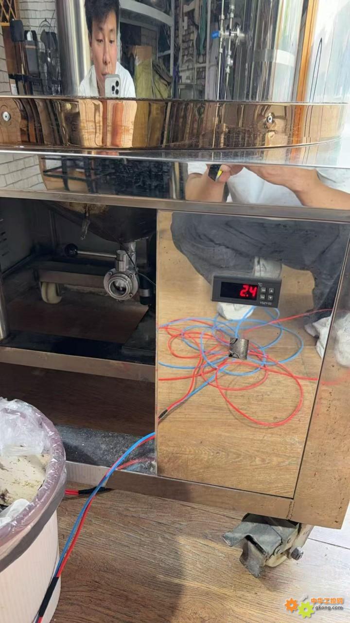

朋友的朋友的鲜啤酒屋,做啤酒的设备,每次工作约24小时。已经烧了好几个压缩机了,问我有没有好办法?

有没有可能是超负荷工作,电机发热导致的线圈烧毁,加个热电偶检测电机外壳温度,电机超过一定温度强制断电保护

检查工艺配置是否合理(小马拉大车)和压缩机电气保护是否有效(热保护、高频启停等)。

没在现场不好说,缺相,过流,过压,启动器坏 堵都有可能,坏第一次也要把这些原因一一排除了才行

不清楚你说的是什么压缩机,烧的原因无非就是保护不到位,设计工况不相符

你这是制冷的压缩机吗?如果是连接烧几个的话,那你要把氟和油都换掉,把系统用压缩空气吹过后,重新抽空,加油加氟,

回复楼上,朋友只是大概描述一下,没去现场。没有修过制冷,没底气

但这种不建议接(排除故障想法),估计有胎里问题,除非改造(收费可比维修高个数量级)。

据朋友说,另外一个分店的同样设备一次也没坏过压缩机。估计这台有缺陷了

每次工作24小时,很大可能是散热的问题,压缩机长时间工作,散热不好导致的烧电机!
