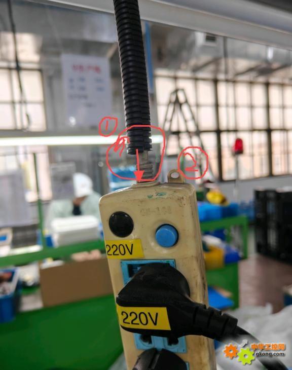

公司要求所有插座开关加防护套管,加完后时间长了管子收缩或是线被拉长很多线头都漏出来了,有什么东西办法彻底处理好呢

能不能用黑色扎带扎住

管口用扎带扎住 前面用黑色胶带缠一下 露的很长的 把稍长线管剖开 把线放进去 两头黑扎带一扎就好了

就如楼上说的,将开关,插座处的套管割开一部分,用扎带再开关、插座处扎紧。

实话说,你用的图中的这个拖线板本来就不能在他们的要求下达标,你只能换成常规的86面板,86面板的底合的话你就用杯梭套上你的波纹管,波纹管上PVC或PE胶水,干了以后你想拉出来都困难
用啥胶水主要是看你的波纹管是PVC还是PE

用两个黑色扎带。第一根将波纹管往下拉,波纹管间隔口,然后扎带。扎到电线末端扎紧。第二根扎带将波纹管扎在插排的固定孔上,这样就牢固了

分两步。用两根或三根黑色扎带

简单些就是用扎带或电工胶带将两者捆绑在一起;
第一个吊装的排插,我们都用的带钢丝绳的电缆和吊装用排插。第二个固定的排插,用的PZ30的箱子,用的模数插座安装。

波纹管破开,电工胶布裹裹

再裁剪一节波纹管沿肚皮划开一分为二,再用扎带绑上去好了。
