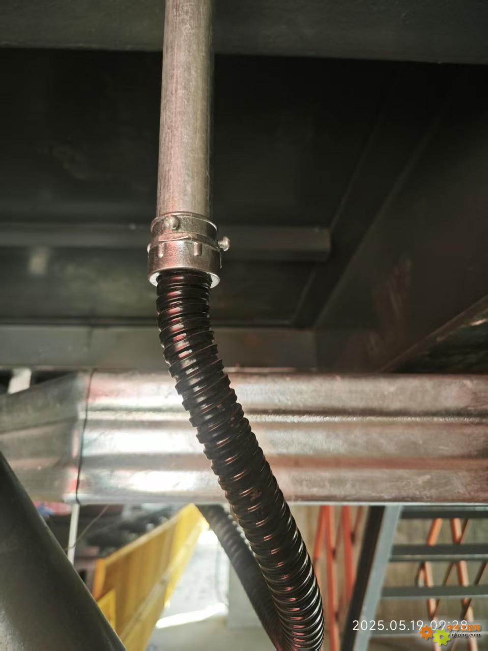

再剪一截波纹管从中间破开,装上去两头用金属喉箍锁紧,以后若是松了可以松掉喉箍捋一捋再扎紧。

用这个样子的密封头,将软管埋入上头,在接线板的线接头处锁死,就不会跑了!

套管比线长100MM就不会了

头上用大号的热缩管收口会好很多。

看这种卡子,据说能卡住

但你用的套管与他用的套管不一样。

卡子通用的

波纹管可以

使用缠绕波纹管
