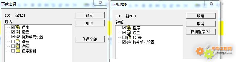

近日遇到一个没遇到的问题
上传程序提示
选择确定,等待一会儿出现
按确定就退出了
应该没有密码问题,禁止上传应建立在密码基础上
有谁知道这符号表如何勾选,按F1帮助是一堆英文还没细看。

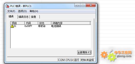

知道一点
还一点电池报警了,但PLC还在运行,数据可能有丢失,因为时钟在2001年1月1日
难道是某些数据不匹配造成?

CJ的CPU吧
我遇到过类似的。
只下载程序。其它都不勾选,
下次上载就会提示没符号啥的,或者ST FB

附楼上破解之法;
选择自动从PLC传输程序选择否,
菜单-PLC-传送-到PLC
把程序设置那些都去掉,如图,下载进去就OK
然后再次按正常流程上载程序即可、
(程序索引没有了,注释也没有,估计当时就没上载过)

知道一点
谢谢您
使用的是CJ2M-CPU14
可能是没有下载符号,因为上载时没有见到“符号”选项
拿CP1H试了一下(上边没CJ),下载选“符号”,上载就有“符号”选项
抽空试试,实际就是换个输出点的问题

用您提供的方法,解决了问题
请私信收红包方式,略表感谢
