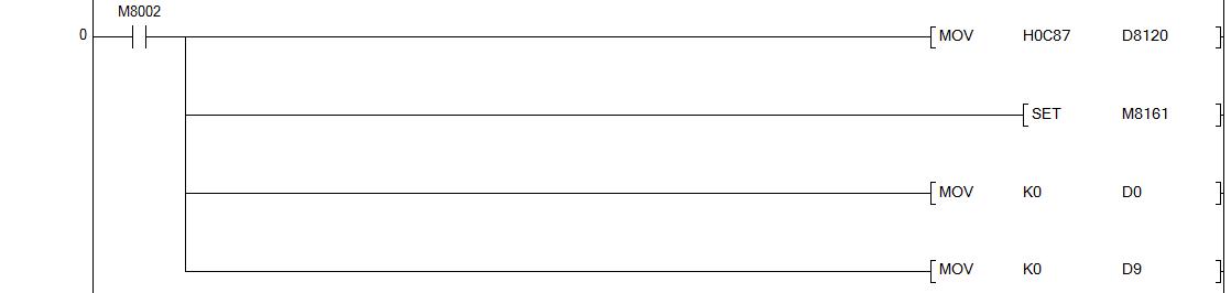

一、PLC通信参数:
波特率为9600bps、数据位为8位、校验方式为偶校验、停止位为1位、物理层为RS485、无起始符、无结束符、8位数据模式

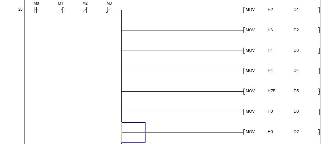

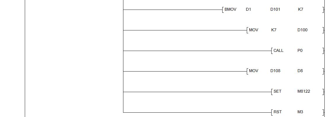

四、西门子MM420变频器初始化程序命令段:
M0上升沿时,给RS指令发送缓冲区填写西门子MM420变频器初始化命令,P0子程序为计算BCC校验子函数。
D1:起始符STX,其ASCII码为H02;
D2:字节计数,从站地址开始到BCC校验的字节计数;
D3:从站地址,这里指的就是变频器站地址;
D4:PZD区STW参数高8位;
D5:PZD区STW参数低8位;
D6:PZD区HSW参数高8位;
D7:PZD区HSW参数低8位;
D8:BCC校验。

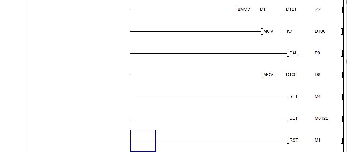

五、启动西门子MM420变频器程序命令段:
M1上升沿时,给RS指令发送缓冲区填写西门子MM420变频器启动命令,P0子程序为计算BCC校验子函数。
D4:PZD区STW参数高8位;
D5:PZD区STW参数低8位;
D6:PZD区HSW参数高8位;
D7:PZD区HSW参数低8位;
D8:BCC校验。

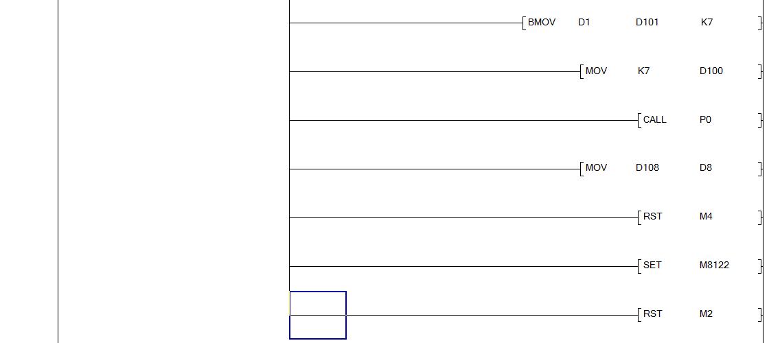

六、停止西门子MM420变频器程序命令段:
M2上升沿时,给RS指令发送缓冲区填写西门子MM420变频器停止命令,P0子程序为计算BCC校验子函数。
D4:PZD区STW参数高8位;
D5:PZD区STW参数低8位;
D6:PZD区HSW参数高8位;
D7:PZD区HSW参数低8位;
D8:BCC校验。

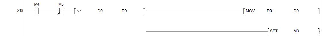

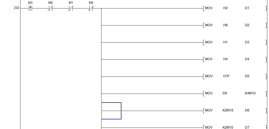

七、给定西门子MM420变频器频率程序命令段:
启动后M4被置位,此时给D0赋具体频率值,M3上升沿时,给RS指令发送缓冲区填写西门子MM420变频器给定频率命令,P0子程序为计算BCC校验子函数。
D4:PZD区STW参数高8位;
D5:PZD区STW参数低8位;
D6:PZD区HSW参数高8位;
D7:PZD区HSW参数低8位;
D8:BCC校验。

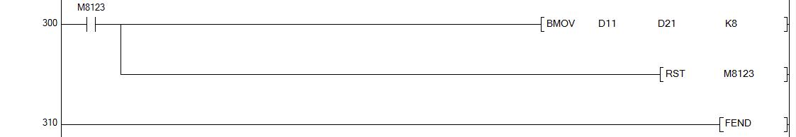

八、RS指令接收完成处理程序命令段:
RS指令接收完成后,接收完成标志位M8123会被自动置位,此时进行接收数据转存,将接收到的数据转存至D21~D28中,然后复位接收完成标志位M8123,为下一次接收做好准备。

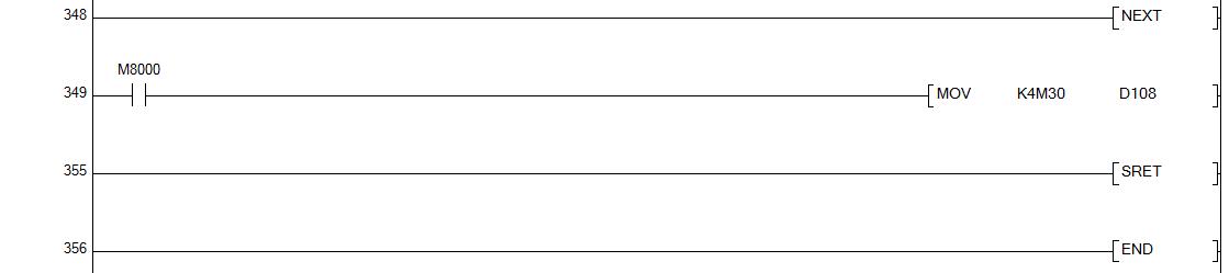

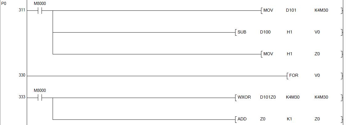

九、BCC校验子程序:
入口参数D100:为参与BCC校验的数据个数;
入口参数D101~D107:为参与BCC校验的具体数据;
出口参数D108:为计算出的BCC校验。
