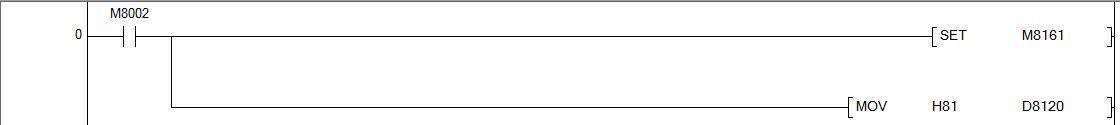

一、PLC通信参数:
波特率9600bps、8位数据位、无校验位、1位停止位、RS485方式、无起始符、无结束符、8位数据模式

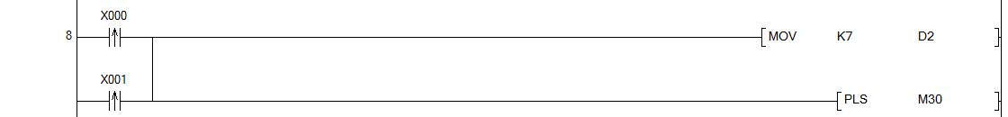

三、给定频率命令段:
X0上升沿增加频率;
X1上升沿减少频率。

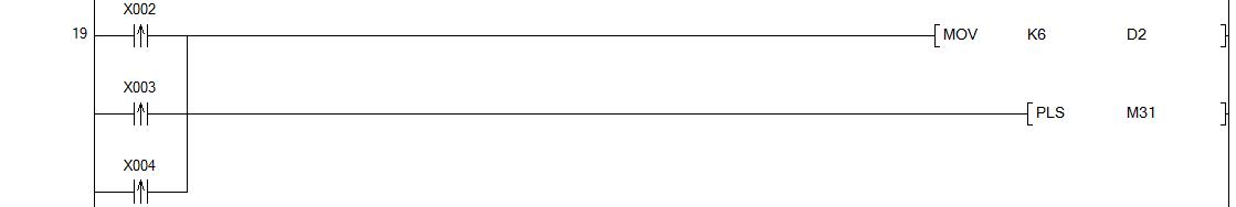

四、启动停止命令段:
X2上升沿正转变频器;
X3上升沿反转变频器;
X4上升沿停止变频器。

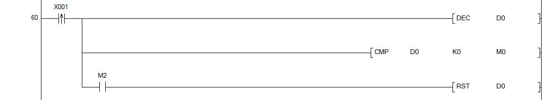

七、减少频率命令段:
X1上升沿对D0做减1操作,即就是频率减少0.01HZ,同时将最小频率限制为0.00HZ

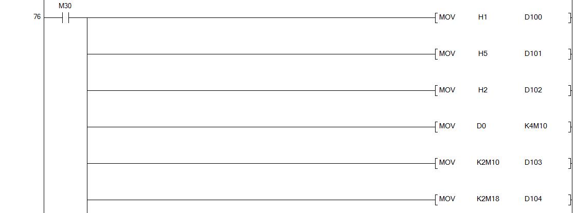

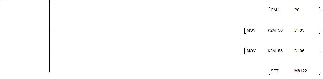

八、给定频率时发送缓冲区数据填写命令段:
X0和X1上升沿时M30会接通一个扫描周期,此时将要发送的数据填写至发送缓冲区,计算好CRC校验,并置位开始发送标志位M8122

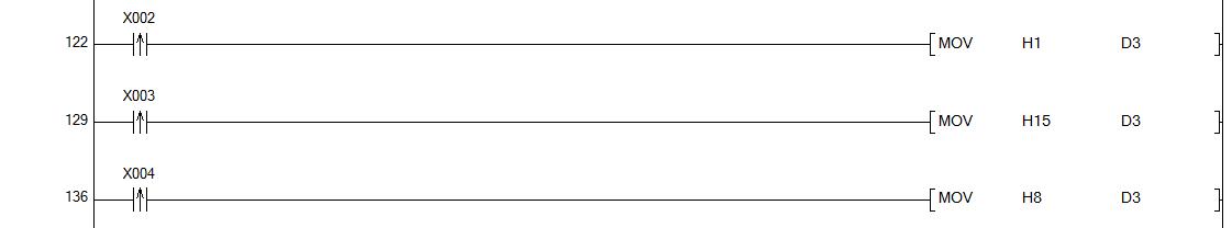

九、正转反转停止命令段:
X2上升沿正转变频器,控制字为H1;
X3上升沿反转变频器,控制字为H15;
X4上升沿停止变频器,控制字为H8。

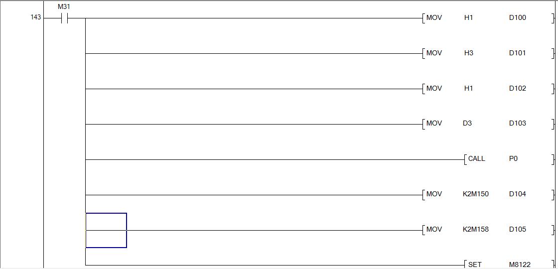

十、启动停止发送缓冲区数据填写命令段:
X2、X3和X4上升沿时,M31会接通一个扫描周期,此时将要发送的数据填写至发送缓冲区,并计算CRC校验,然后将发送开始标志位M8122置位。

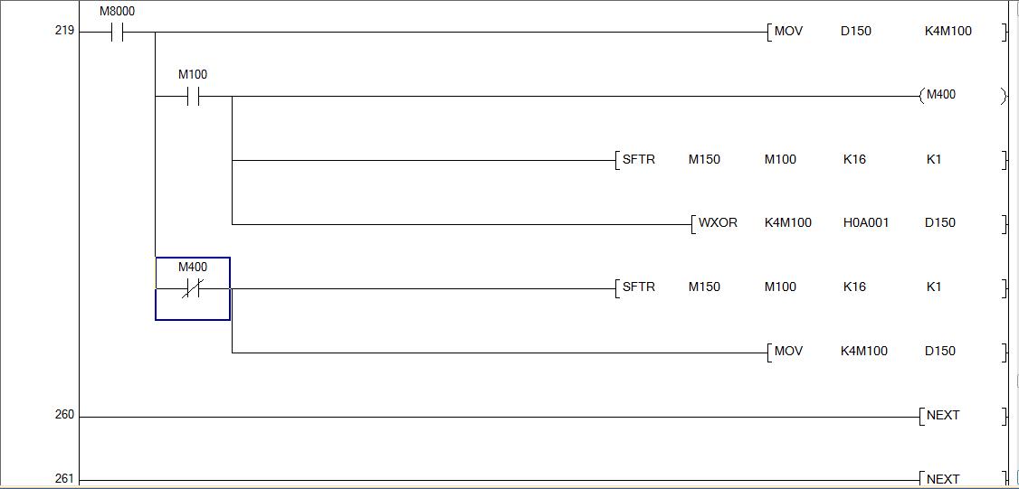

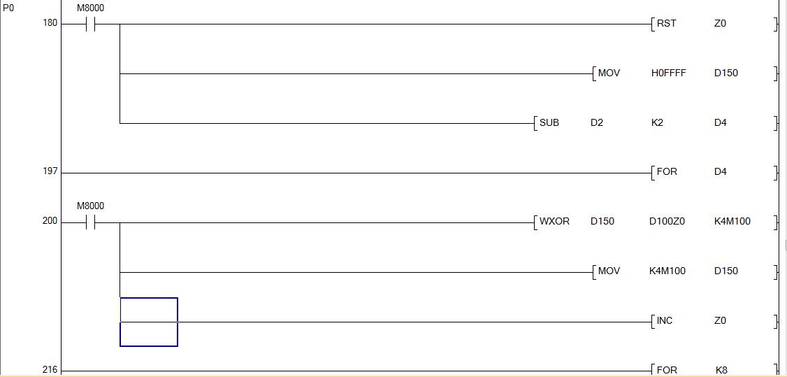

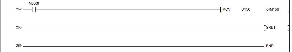

十一、P0子程序:
P0子程序是用来计算CRC校验
