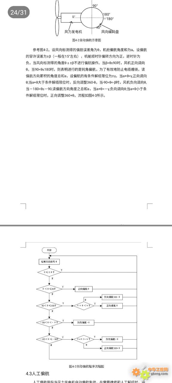

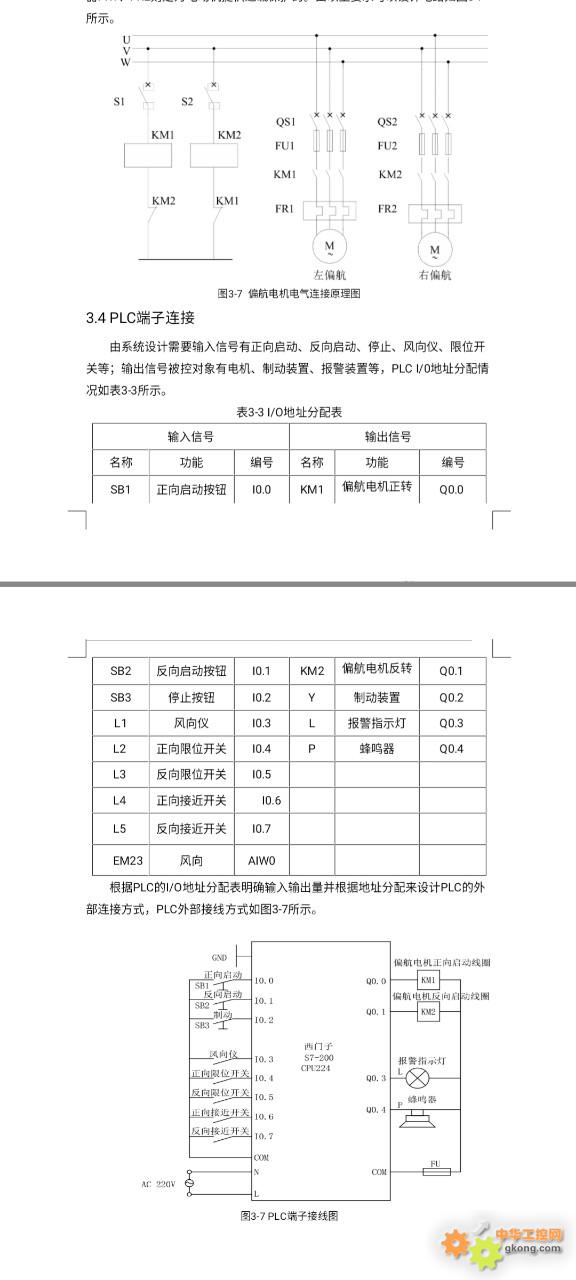

主题:如图,根据要求进行PLC编程怎么编?

1楼
蜀中之首
靠什么传感器检测风向角度?
20-05-03 15:54
2楼
pqsh
这是工程还是论文啊?详细需求呢?
20-05-03 16:02
3楼
fsjnzhouyan
看是学生作业,流程图有了自己编写试试吧。
20-05-03 16:38
4楼
PLC-hmi
学生大部分是花钱找淘宝有人专门干这个的。
20-05-03 17:34
5楼
857362369
用模拟量测风向角度怎么测呢,可以测出东南风,西北风这样的吗?还是直接就是只是为了做课题0-10V各个区间对应什么风向
20-05-04 10:46
6楼
ddt250
把课题打个包传上来,东一页西一页的差好多东西呢
