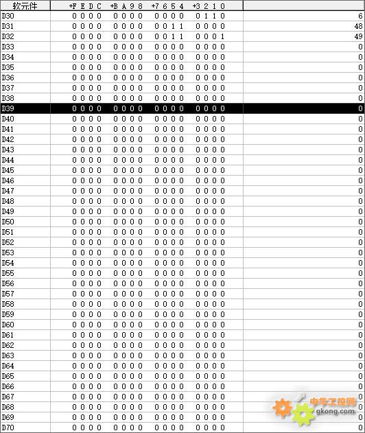

请教我这个程序写入频率还有正反转停止都没有问题但是就只有频率无法读取 明明我的命令是正确的可是为什么没有效果呢?程序已注释

发送读取后D30-D39里面有没有数据返回,监控一下这9个寄存器内容

只有D30 D31 D32有数值 我给出的频率是30hz

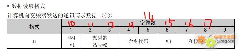

应该D16D17是校验码的,但是你的程序里面没有见到呀。

是我读取的总和效验那里错了吗?应该怎么个改法?

把D11至D15的数据进行和校验然后把校验结果放到D16与D17
里面
