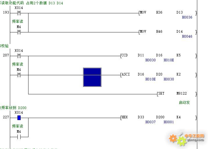

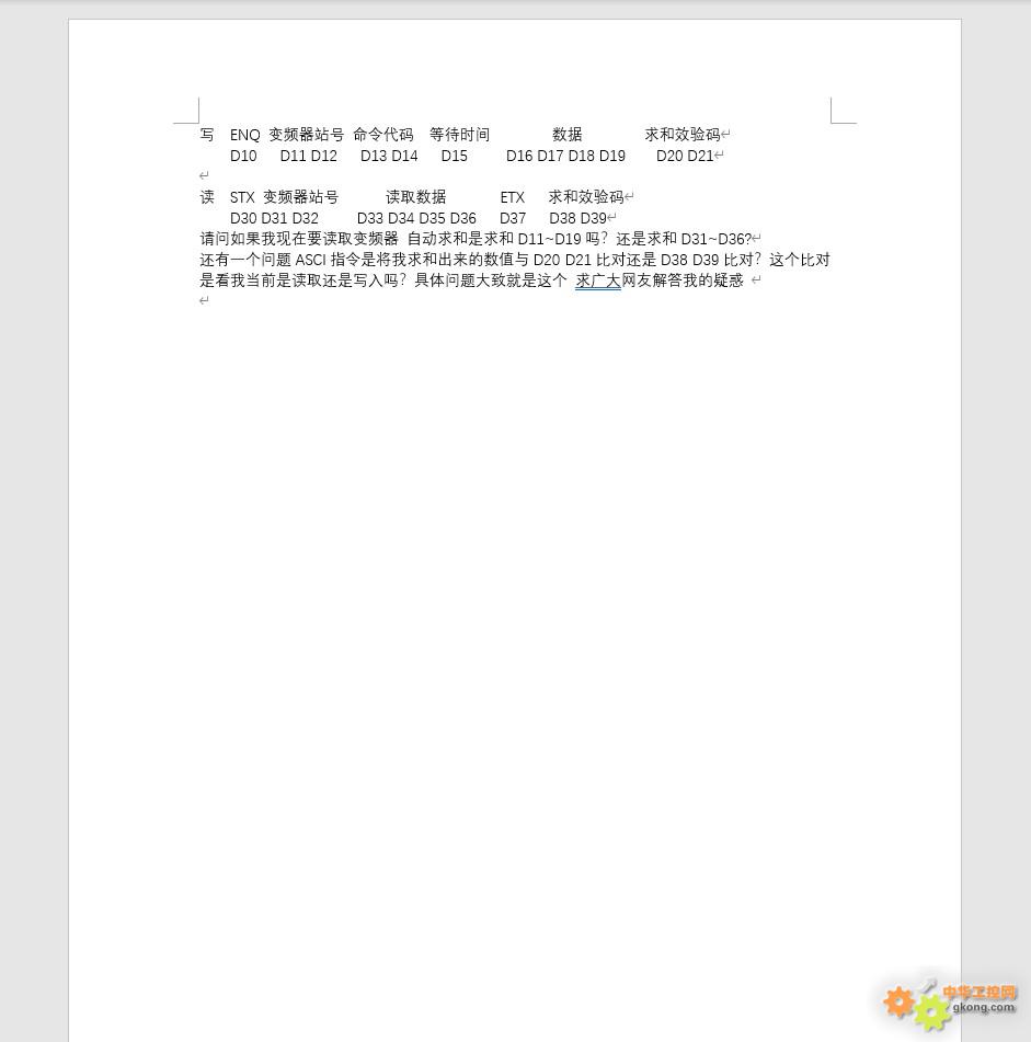

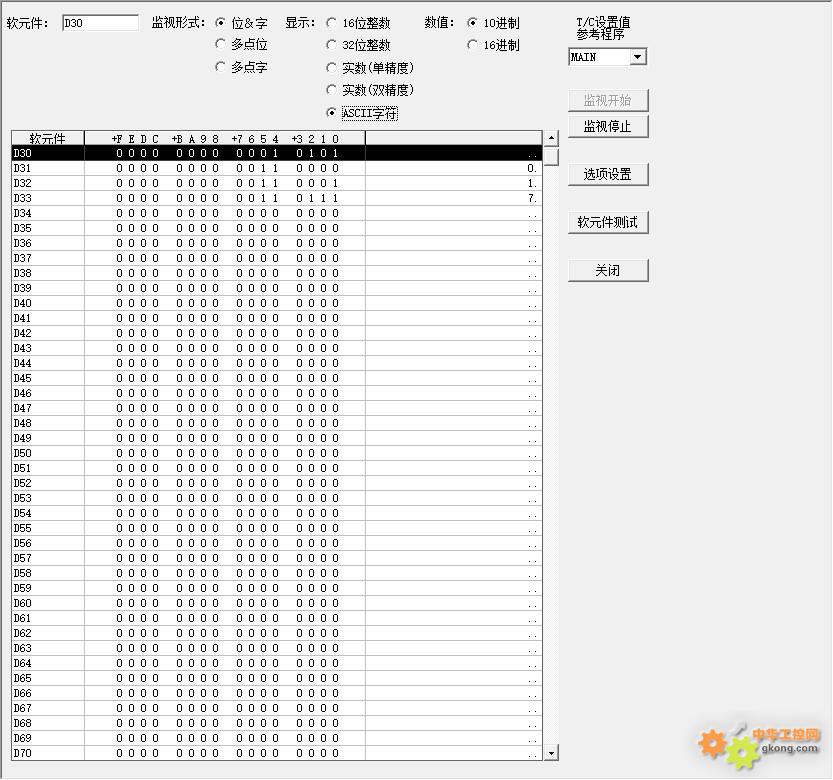

改完还是无法读取出来数据 只能读取出来站号还有 第一个寄存器的数据 但是后面三个寄存器数据都读不出来我改的有毛病吗?
20-04-13 16:03
11楼
陈仙子915
还有如图的问题
