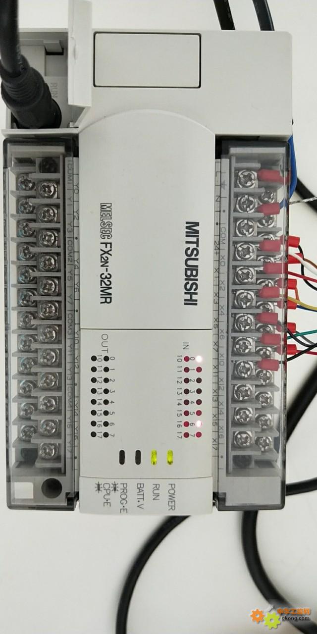

这是PLC状态,只有X0和X6有输入。

因为他提示的电压很低,FX2N能接受这样低的?

转动输入点指示灯变化?

这是供应商提供的接线资料,我在PLC接线如下:
白色接24V+,黑色接COM,棕色接X0,红色接X1,橙色接X2,黄色接X3,蓝色接X4,紫色接X5,灰色接X6,绿色接X7,红/白色接X10,黑白色接X11,屏蔽线接PLC的接地端。通电后只有X0和X6有输入,转动编码器输入点指示灯没有变化。

先拆下编码器检查PLC输入是不是好的
是好的,转动编码器输入没变化,编码器坏的
