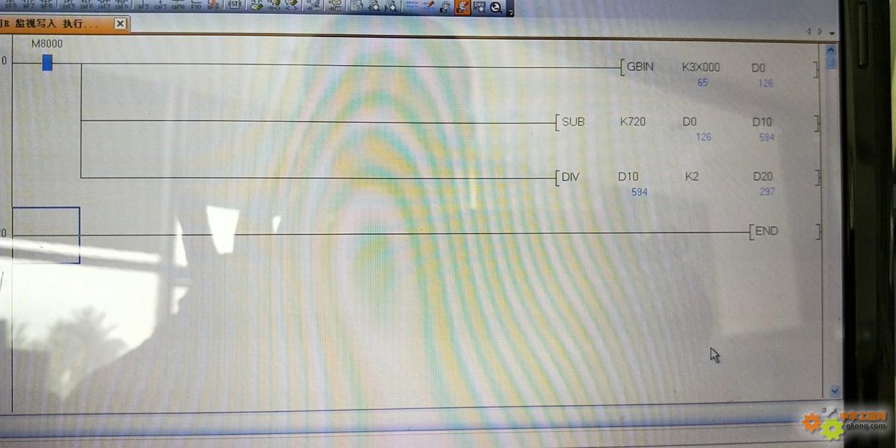

我的编码器型号EP50S8-720-3R-N-24在FX2N中如何读取数值,接线有12条线,v+v-,2-0到2-9,我按照说明书对应接了24vdc,x0-x11,程序GBIN K3X0 D0,监控发现数值为0,转动编码器也没有变化,哪位老师教教我。谢谢!

你的绝对值的编码器是不是新的?格雷码转成二进制用指令GBIN是没错的;

你的编码器电源如果是PLC上的24V电源没事,如果是外接的24V电源,记得把电源的0V要与PLC上输入的公共端COM相连,这样编程器的信号PLC才能收到;

我用了PLC的自带24V电源,先可以读出数值了,但是转动编码器数值不会变化的吗?

我用了PLC的自带24V电源,现在可以读出数值了,但是转动编码器数值不会变化的吗?
