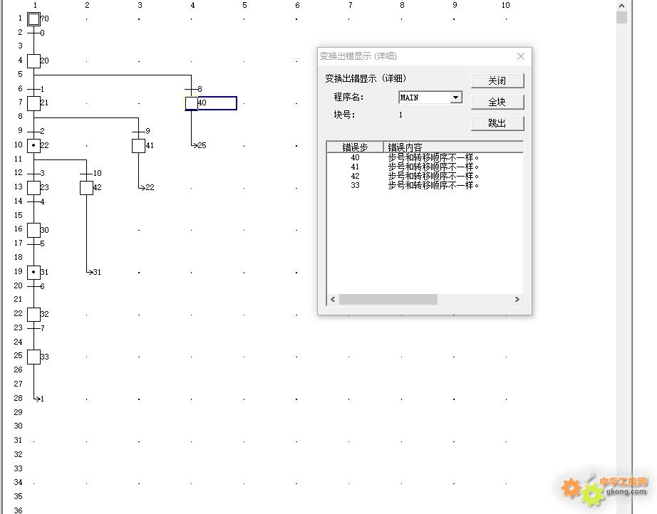

主题:求助!为什么一直显示步号和转移顺序不一样?是哪里写错了吗?
点击:6609 回复:15
楼主
需要怎么操作才能成功?麻烦指点一下,谢谢??

可看一下跳转或转移的位置是否适合。

步号25,1在另外一个SFC里?

引用 cvlsam 在 2020/2/13 6:01:28 发言【内容省略】
我把它改为0了,还是出现这情况,这个到底是什么意思呀,求解答,我的理解是,左边那一侧,执行到25步(即s33)时,跳转到第0步,执行右侧第13步(即s42)时,跳转到第19步(即s31),这样理解对吗?

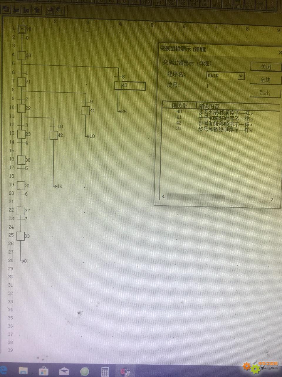

20-02-13 10:28
20-02-13 10:29
引用 mjinbao 在 2020/2/13 0:47:24 发言【内容省略】

引用 见血封喉 在 2020/2/13 10:46:15 发言【内容省略】
方块右侧的才是步号,并非看左侧.
Good Luck~
20-02-13 11:01
如6楼所说,转移是转移到步序号(状态元件编号)。
左侧的数字,应当与顶部的数字含义相同,结合起来表示图上的位置(不知理解是否恰当,许多年未用PLC,当时亦不用SFC)。
编程软件支持的话,可以先编简单一点的梯形图,再转换成SFC,然后理解SFC的规则。

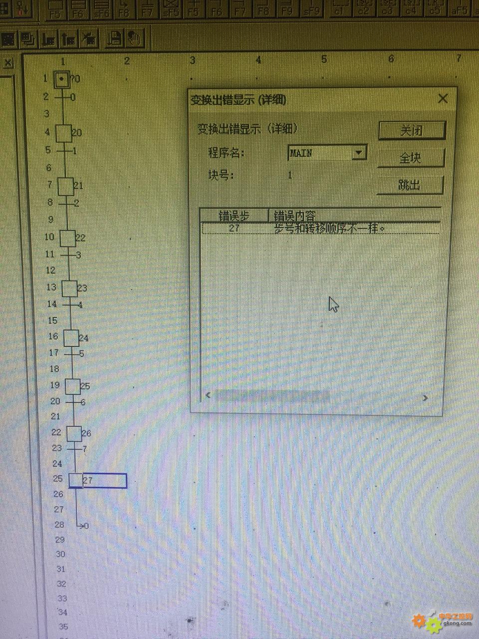

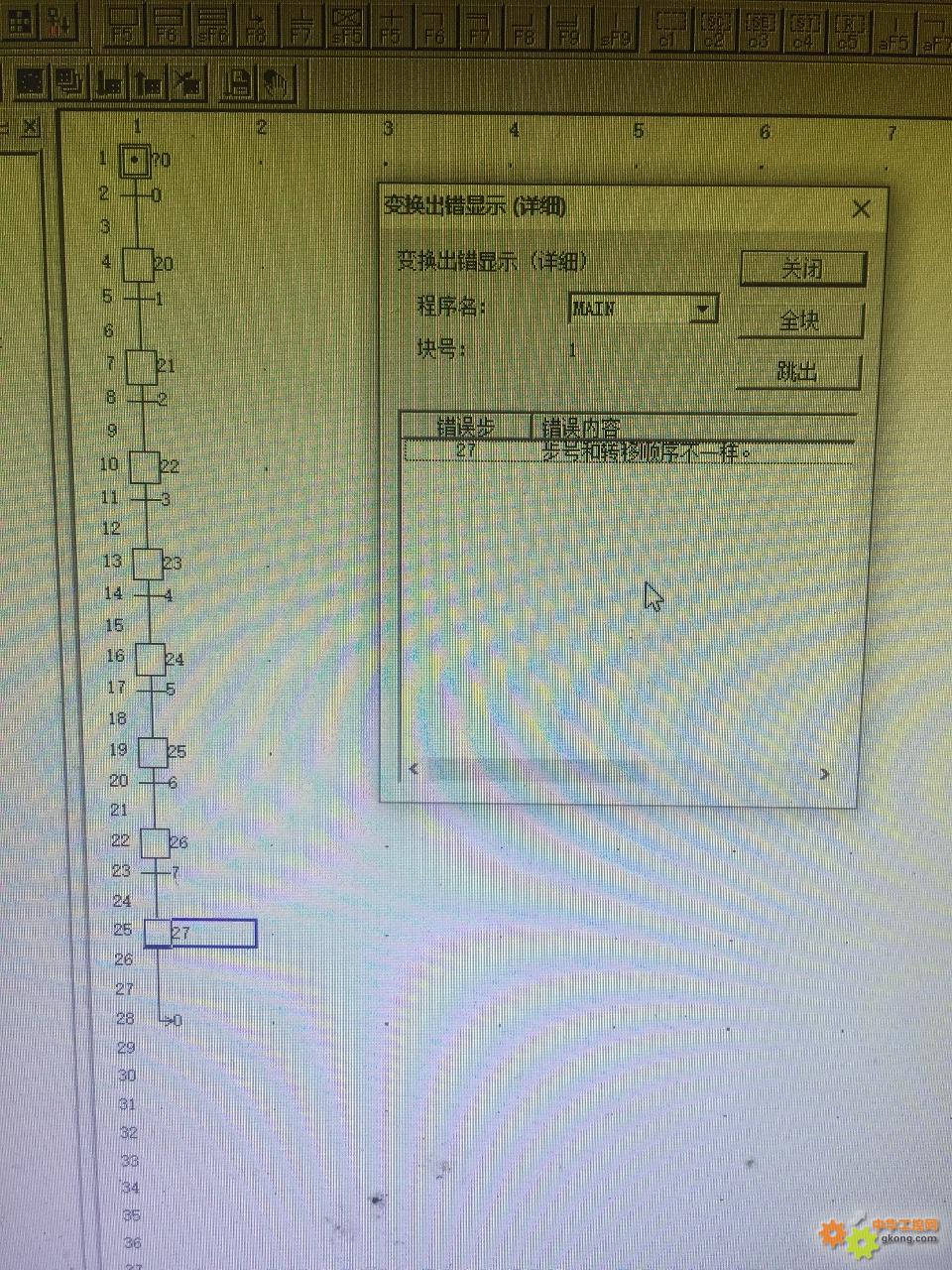

20-02-13 11:33
引用 cvlsam 在 2020/2/13 11:01:09 发言【内容省略】
我直接这样子编都不行?就是显示错误

20-02-13 11:46
引用 mjinbao 在 2020/2/13 11:33:56 发言【内容省略】
我这样编写都是显示步号和转移顺序不一样?
