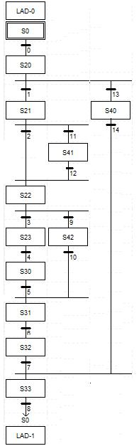

主题:求助!为什么一直显示步号和转移顺序不一样?是哪里写错了吗?

你需要上传你的程序。
Good Luck~
20-02-13 12:02
转移到S0,可能需转移条件。
20-02-13 12:25

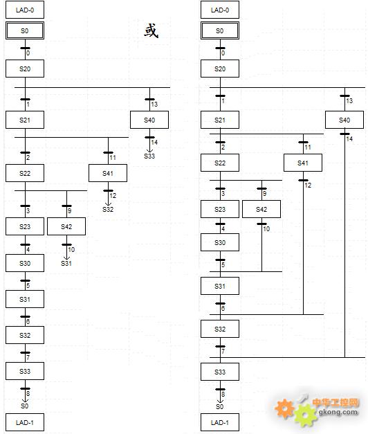

未安装三菱PLC软件,以台达编程,如下图,看可否作参考:
若按4楼理解,则是下图:
20-02-13 12:55

电气制图“功能表图”中规定,步与步之间,必须有“转换”、且只有一个转换;但我不了解现在的标准号及有无变动,或标准名称是否有变化。
SFC类似于功能表图。
