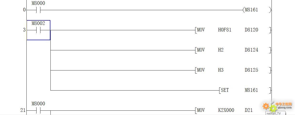

1、通信参数:数据位8位、无校验、1位停止位、波特率9600bps、8位数据模式、起始符0x02、结束符0x03;
2、三菱FX3U主站8路输入X0~X7转换为ASCII码保存至D1、D2寄存器里;
3、三菱FX3U主站程序RS指令发送缓冲区首地址D1、发送字节计数为2、接收缓冲区首地址D11、接收字节计数为2;
4、初始化延时1000ms后触发开始发送标志位,开始发送;
5、接收完成标志位置位后,将接收到的数据保持至D41、D42寄存器里,转换为16进制数据送入三菱FX3U主站数字量输出Y0~Y7。

按照这两个程序写好后,写入plc,无法通信,请大神帮助一下
大师,你好,我这几天反复的对比过程序了,我确定是按照你的图片一模一样输进去的,我的西门子cpu是224xp REL 02.01,三菱的是FX-3u,西门子的程序是一个主程序,3个中断程序,三菱的第一步少了我给加了个m8000-m8161,不加第一步也不通信不了,如果把第56步改为m8011-SET M8122,运行后,485-bd,sd指示灯会常亮,可以用3ux1-7控制西门子q0.0-0.7,这是我以上总结,请指点,谢谢!
