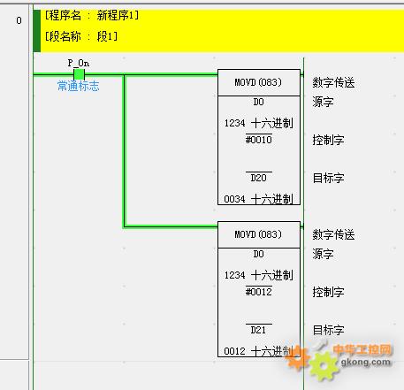

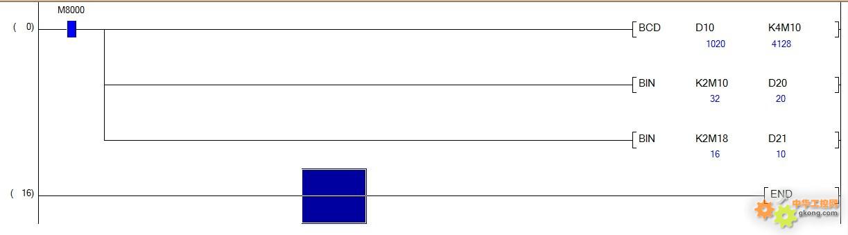

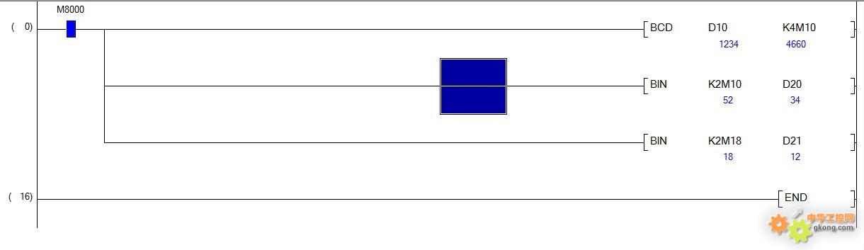

比如值是1234 想拆分成12 34两个数

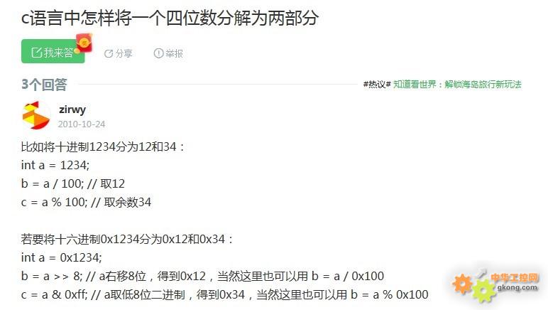

Y版这个方法不错,另外如果设备支持C语言或者ST对于这种算法的东西就简单多了,数学计算就可以得到

我不懂C,是不是这样的

如果是二进制的取高8位与低8位的话,低8位可以直接通过逻辑与实现;高8位可以通过XCH指令交换高低8位再逻辑与;

方法应该很多,三菱也应该有类似欧姆龙的MOVD指令

楼主想把1234拆分成12 34两个数,前提是这个1234必须是16进制的,不然的话,是分不出12、34两个数。

是的呢,不管多少位都可以用取余取模的方法,这是一种比较万能的拆分法,上次我做那个八卦钟就是用的这个

取十六进制可以直接用AND指令,AND S1 16#FF,就得到低8位,AND S1 16#FF00就得到高八位,再字节交换就把高8位放到了低八位
