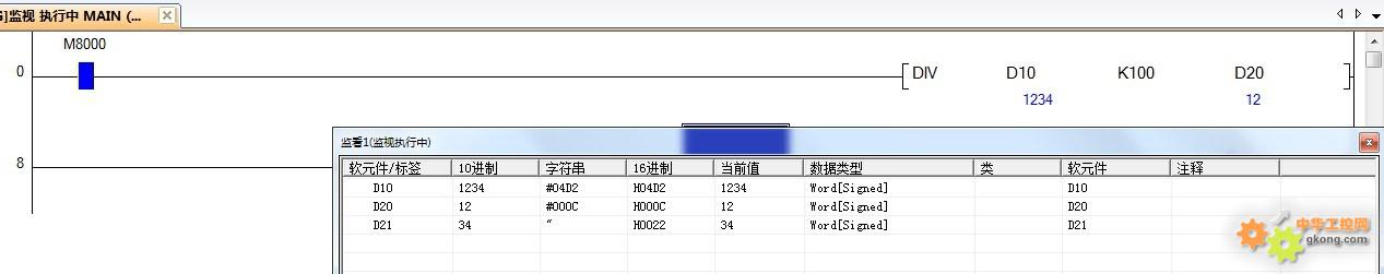

如果这样的话,三菱那就是一条指令的事,除法指令的商和余数是自动分开的

除法好用 。。.. 简单方便

二进制的取高8位与低8位
