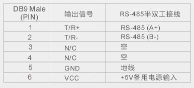

顺便还买了个232转485,泵源(可以无需外接工作电源),据说(包装盒上)有隔离加防冲.这个说明就把A+,B-了(目前碰到的多数情况是A-,B+,接线是+对+,-接-).

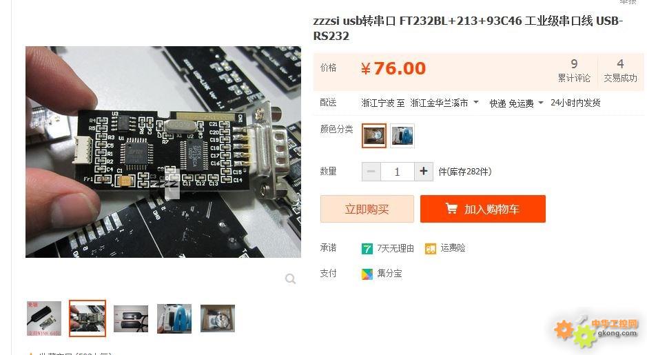

看着这个不错,在收藏夹很久了,最后还是买了一个带隔离的,有磁耦合与光电耦合之分,看着是通讯速率有区别,价格都要150左右。
19-11-25 14:45
ft232+sp213,93C46是存储吧.
