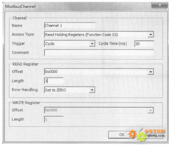

在 modbus slave channel中,可以添加与从站的通信参数.如下:
点击"Add channel"可添加一笔通信,点击"delete"可删除光标选择的该笔通信,
点击"edit"可重新编辑光标选择的该笔通信.
在modbuschannel对话框中,可设置该笔通信的名字,数据访问类型,通信触发方式,
读取或写入的从站寄存器地址等.
本例中,循环读取(20ms)从站中寄存器地址为16#0000的数据,读取寄存器数量为1个
当发生通信错误时被设置为0.
在modbus master i/o mapping中可以看到此笔读取数据被分配给%IW1这个地址,
也就是说读取该从站的16#0000寄存器的数据被存储在%IW1中,当通信发生错误时
%IW1的数据被强制写为0.
