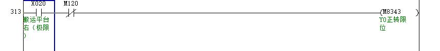

以前在3U中是可以用OUT指令的,如:
正转极限
--||----------OUT M8343
现在,好像5U中只能用SET,像OUT SM5660是不行的,
难道还要用极限输入信号的下降沿去复位SM5660 ???
而且用SET很不方便,我是自己写的回原点程序,没有用自带的回原点指令,
可能回原点过程中要用到这个极限传感器,可能就是根据这个极限传感器来回原点的
假如,初始状态,轴就在极限状态,极限传感器为ON,那么一通电就置位了SM5660,那么我回原点程序都用不了了
以前在3U中我可以这样做
回原点时可以屏蔽极限检测
最后修改:2019/9/27 12:01:21

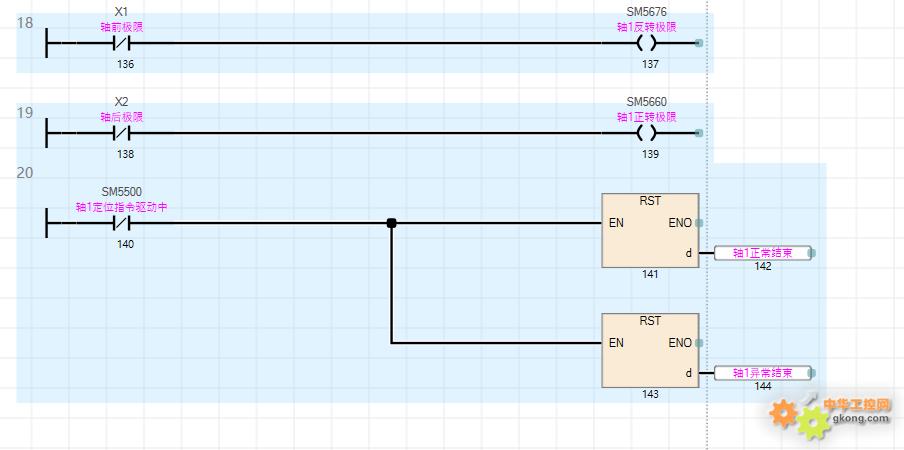

答案是直接OUT是可以的。。。不过我当时是参考手册程序,每个轴极限原点都是在程序最后。
最后修改:2019/9/28 11:25:46
