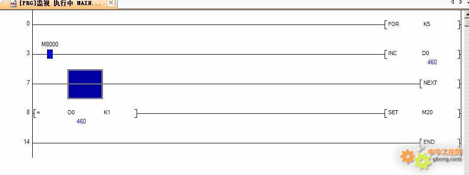

各位老师,for和next指令,在执行循环过程中时,循环次数未达到,该循环指令以外的指令启动条件到达时,会不会执行,
19-08-31 09:59
1楼
YXBK
不会的,这个是从上往下一直扫描的,循环没完成就不会往下走,除非用中断的

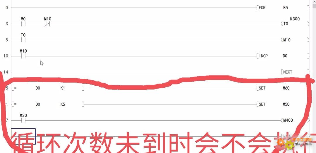

3楼
15238757763
老师,我模拟运行时,发现未达到循环次数时,是接通的啊,求解释
19-08-31 11:06
4楼
YXBK
你是怎么判断出来的

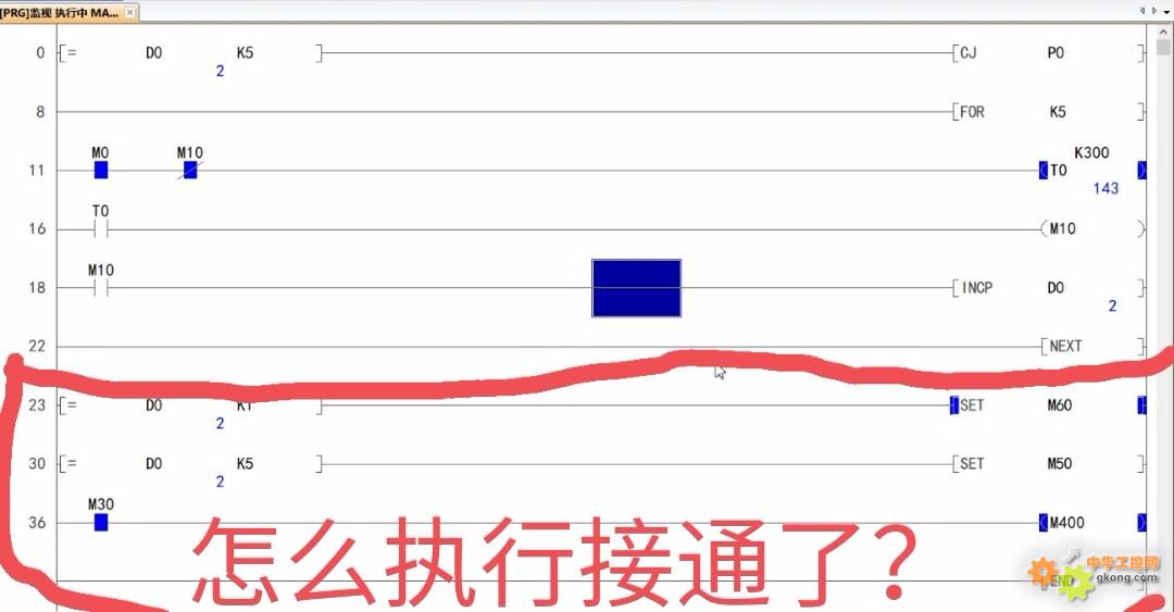

7楼
15238757763
传到plc里面,在没有达到设置的循环次数时,也是有执行的,视频中Y2已接通plc有输出,求老师解释一下,
19-08-31 14:11
8楼
蛇会大学
你在循环里用定时器模拟发脉冲?
我的模拟是正常的
