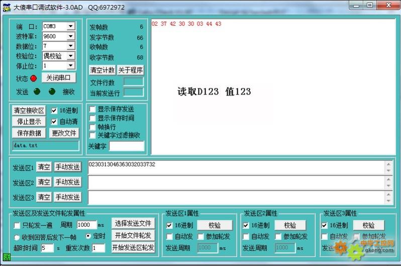

用串口调试助手可以看到接收到的内容是长什么样吗?请求大神指点
19-07-02 10:38
1楼
YXBK
这个是读取FX2N的

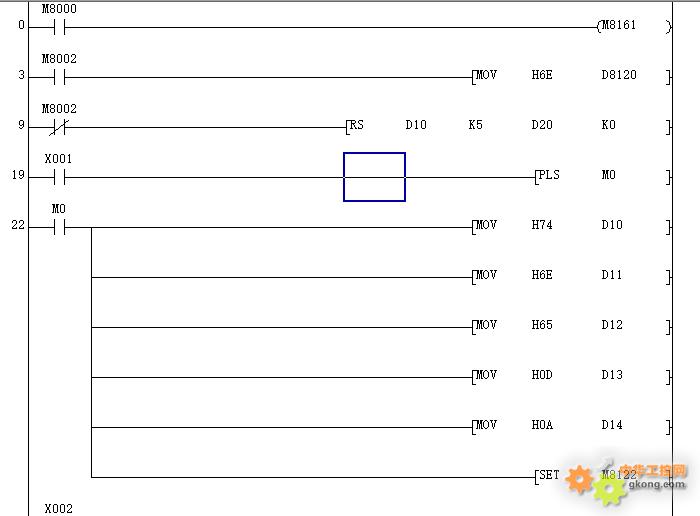

为什么论坛添加不了本地图片,我想给你看一下我的程序有没有问题的
19-07-02 12:21
3楼
jint
您好,添加不了图片请附图看看哦
19-07-02 12:42
4楼
见血封喉
我现在截图了,都没办法发给你看啊
19-07-02 14:11
5楼
见血封喉
就这个程序,有没有问题啊?
19-07-02 14:54
6楼
见血封喉
就这个程序,有没有问题啊?
19-07-02 14:56
7楼
YXBK
你这个程序是什么意思?跟什么设备通讯的。
19-07-02 14:59
8楼
见血封喉
跟显示屏通讯,就是说,用PLC发送串口数据切换显示器的信号,比如显示器有VGA信号、HDMI信号这种的,能分享一下怎么是实现吗?
19-07-02 15:03
9楼
YXBK
见血封喉
在 2019/7/2 15:03:55 发言
【内容省略】
这种方式没用过。
19-07-02 15:23
