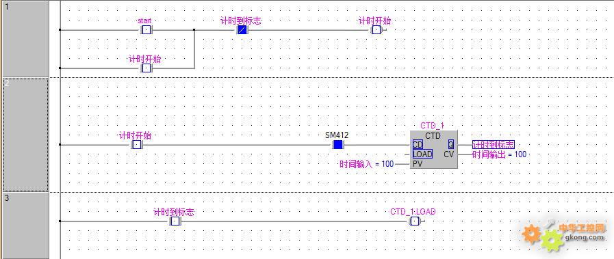

大侠们好,像图片中的的固模水冷设定时间是40秒,在工作到固模水冷步时会以倒计时间的方式显示,减到0时又显示40秒,而且这40秒这个时间在参数设置里可以改动,不过在显示40秒的地方不能改动,只能在参数设置里才能改动。想了很久都没有做出来,大侠们给个思路也行!在此谢谢!

倒计时,不知可否用减法指令。

减法用了还是不能达到要求!

会倒计时,但是在参数里改变设定值不会马上显示,要在下一轮工作时才能显设定值。

,按图就可以了

您发的是西门子plc我不会用啊,我现在学的是三菱,不过还是谢谢大侠!

就是三菱的

0减去设定值就可以了呀

大侠用的是哪种编程方法?我用的是sfc编程。

谢谢大侠,我现在用的是fx2n这款
