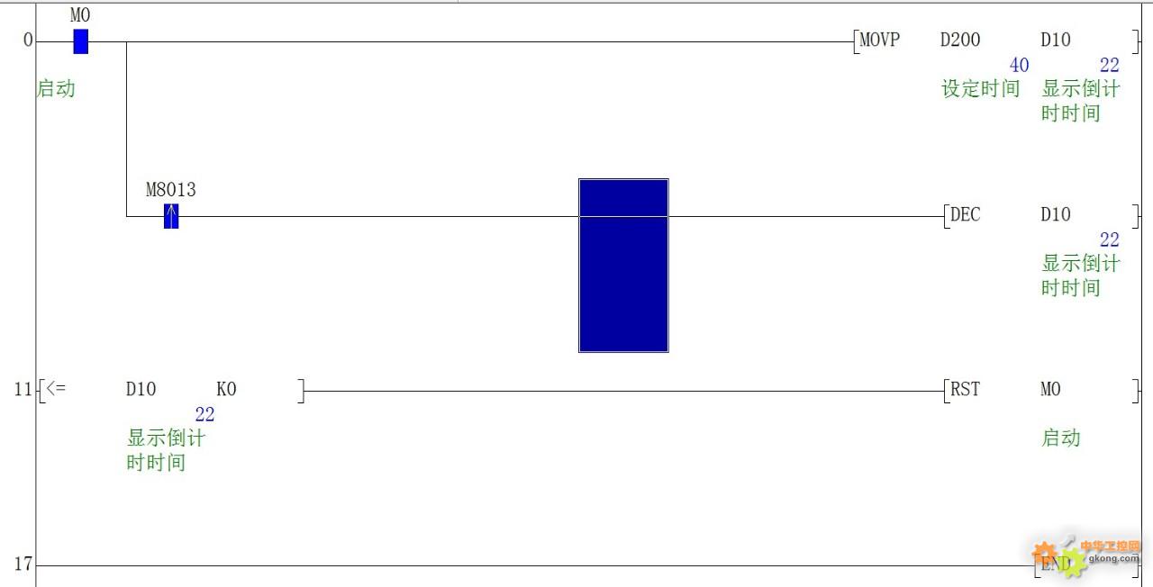

m8000 t0 d0 sub d0 t0 d5 d0是设置值d5是倒计
19-06-17 07:34
12楼
莫头脑
把t0 d0换算成秒

设计的很巧,定时器都省了,,

LDI M0
MOV D200 D10
也可以,不一定用边沿传送
