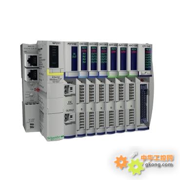

2. Modicon Advantys STB I/O分布式I/O平台
Advantys的另外一个系列,STB 开放式的即插即用架构只需一个现场总线节点,即可将I/O 分配于整台机器,并可与任意标准现场总线连接。(CANopen、DeviceNet、 Ethernet、 Fipio、 INTERBUS、 Modbus Plus、 Profibus DP),是不是你听说过的控制级的现场总线都在这里了?基本上西门子,罗克韦尔(AB),施耐德的Modicon和TE系都有了…
Advantys STB模块为输入输出设备提供独立电源,无需再配置额外的端子和保护设备,简化了接线;
Advantys STB 提供本地级别的“反射”(flex)功能用于高速逻辑方案,解决了主PLC 的独立性问题,改善了系统性能,为一些快速应用提供了可能;
Advantys STB可拆卸的接插接线端子排加速和简化了调试,可拆卸的内存卡还可在短时间内实现重复的岛总线配置,这样在维护更换的时候可以不用编程器或电脑;
Advantys STB支持热插拔功能(但硬件配置有需要一些条件)支持不停机更换模块,提高了生产率,将停工时间降至最低,而且使用简单的Web 浏览器和以太网接口模块,随时随地实现远程实时数据访问。
