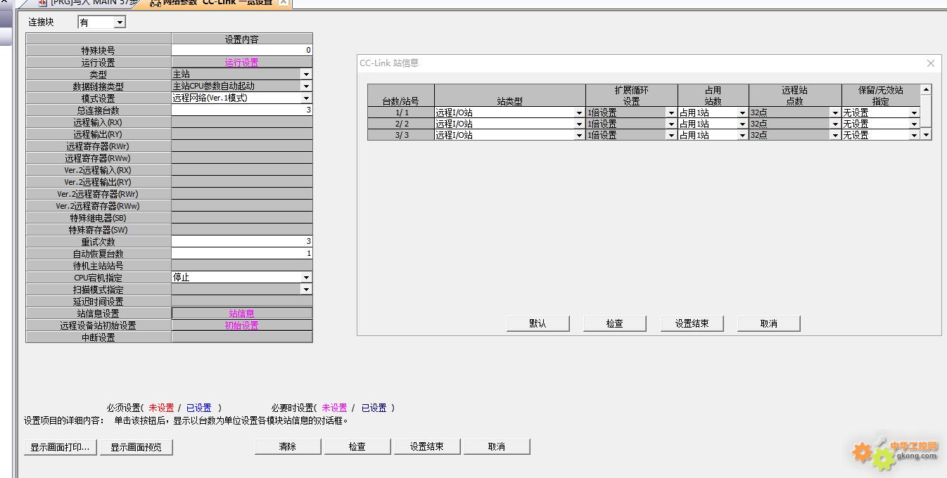

各位大神,FX3U PLC使用FX3U-16CCL-M扩展远程I/O,用软件设置可以实现数据链接,但RX RY地址如何分配?软件内不能指定,如果要实现输入输出,需要用到FROM和TO读写BFM吗?本人新手,这个问题实在搞不定,谁有程序例子发我一份学习一下,万分感谢!

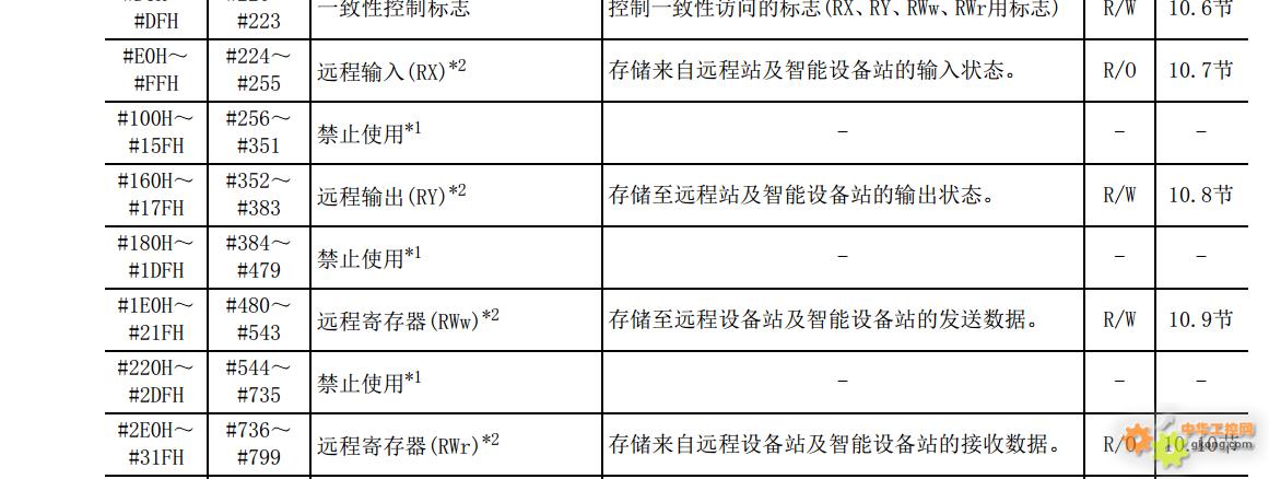

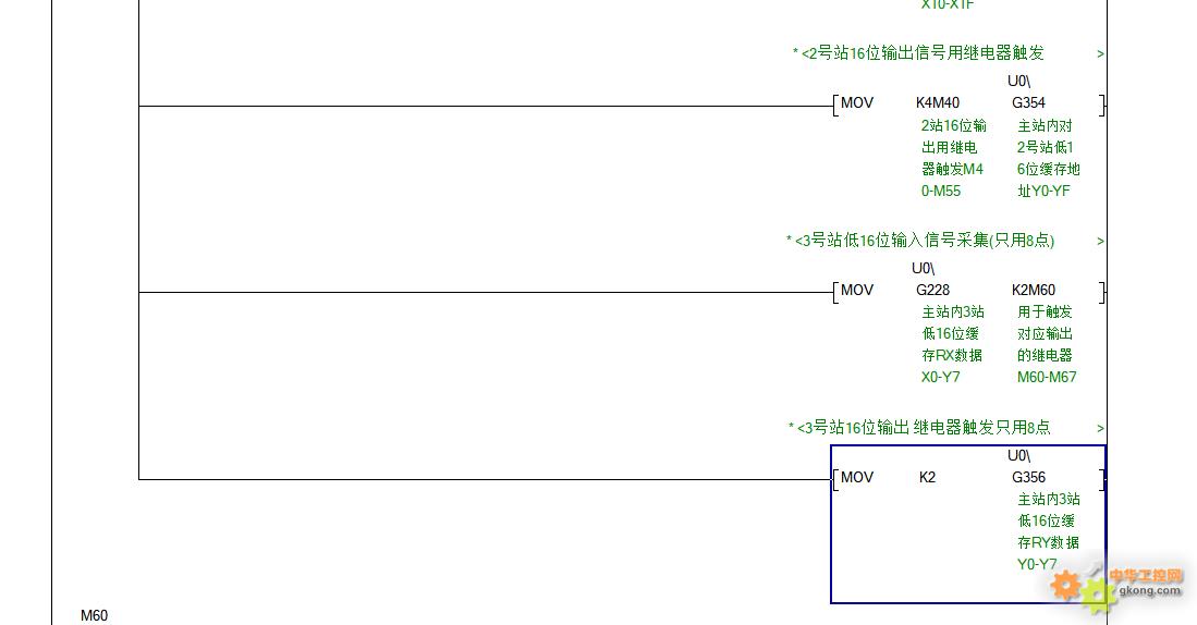

谢谢,32D,32T都可以用了,但是16DT模块的输出还是没有,输入正常,我也是按手册缓冲存储器一览表中远程输出(RY)*2的#352~#383 的原则排列地址的,16DT为第3号站,按原则应当为U0\356,但是就是没有输出,U0\357也试过了,都不行,再请教您一下,这是什么原因呢?

3号站,远程输入输出混合模块,那对应的356-357,输出对应的是357。
