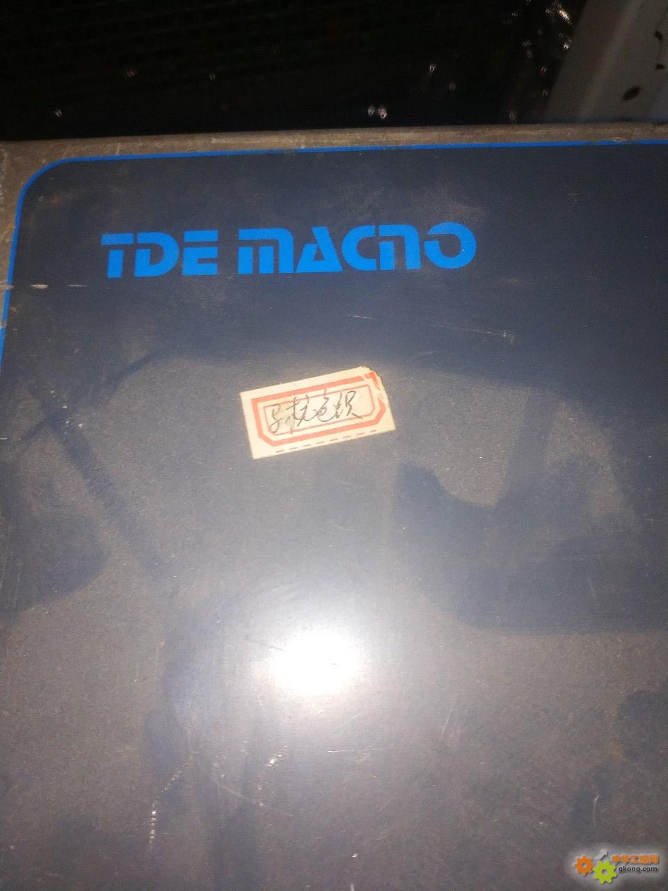

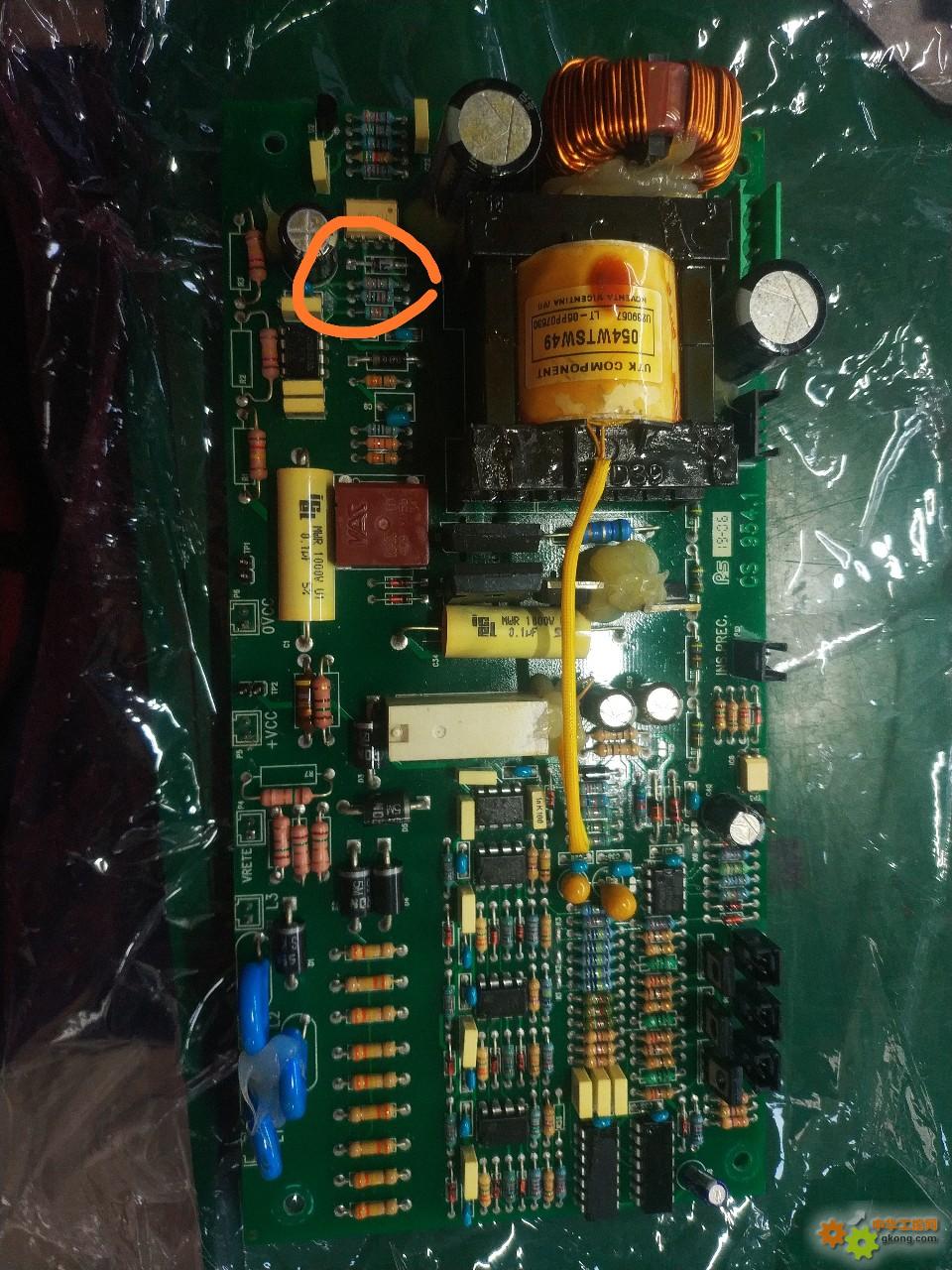

纺织厂用的TDE变频器说是母线电压问题,拿来量了模块好的,打开看板子也没有明显问题,然后上电不亮,拆下电源板测量发现有一18v稳压管烧坏,换完以后整机上电,风扇转一下,又没反应了,再拆。稳压管又坏了,连着把电源芯片也换了,其他查查也都好的,再上电稳压管又烧了,量量其他元器件也都是好的,瞬间头都大了,灵光一闪的试着用调压器给电源板供母线电压从200v一点点往上加,稳压管没烧,一直加到540v也没烧,莫名就好了,整机反复上电也都正常了,稳压管再也没烧。不懂是啥原因,哈哈

也有可能是第一次更换的稳压管质量不好。

稳压管烧坏,一般是过流吧.查查限流电阻有没有变小短路.量一下稳压管电压,限流电阻电压,计算一下电流.

看看这个稳压管是电源的那部分,看看别处有坏的没有。

水货配件,我曾经碰到过换了三个同样的元件 才好
