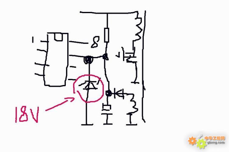

主题:我也分享一个关于开关电源的怪问题

1451001377
拿着其他板子对比着量的,没发现电阻变值啥的,来来去去就一稳压管烧毁

xquan
没看懂你说的电源类型和18V稳压器的位置作用,上图的是3842驱动的开关电源,如果如图片中的18V稳压二极管烧毁哪就是输出电压反遗电路失控电压过高引起,如反遗电路元件损坏或虚焊等

1326893350
13楼说的有道理!补充二个问题,电解电容和反馈整流二极管更换一下,24V.15V.5V等电压可有那一组偏高,如果要是偏高那么就是电源稳压电路有问题。另外更换稳压二极管测试吗?可能确定标称值!如果低于标称值,那么肯定烧毁的。
