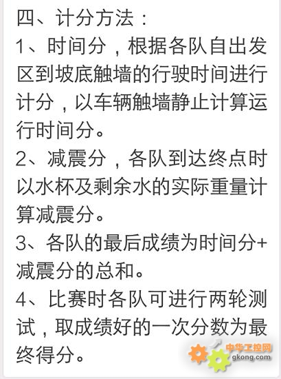

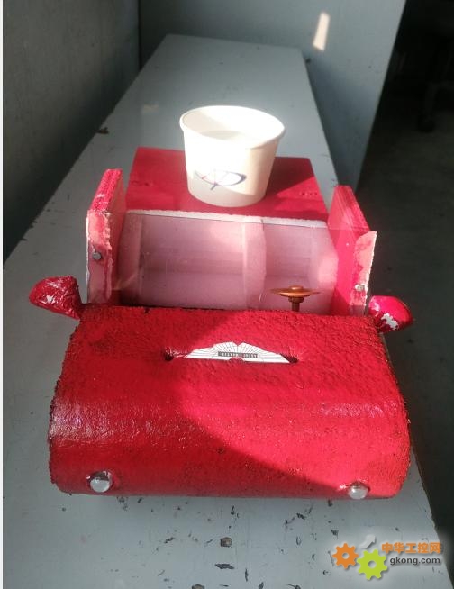

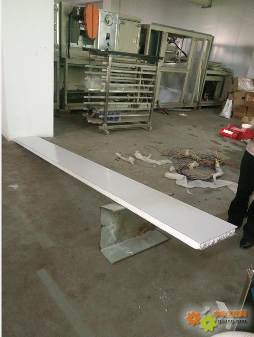

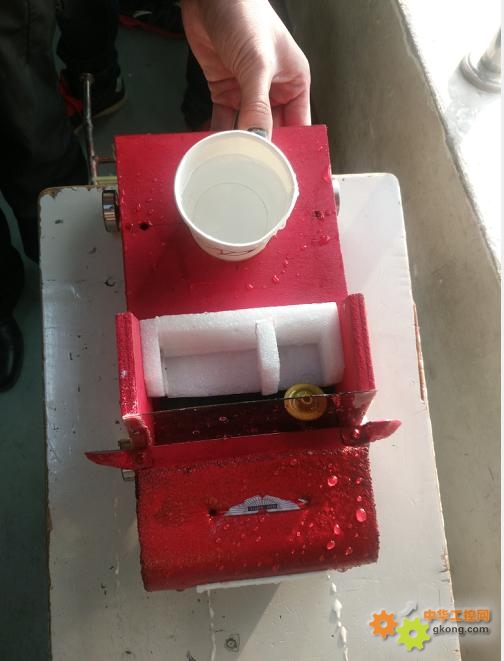

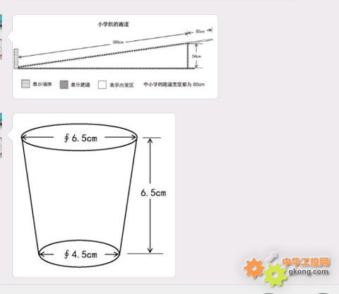

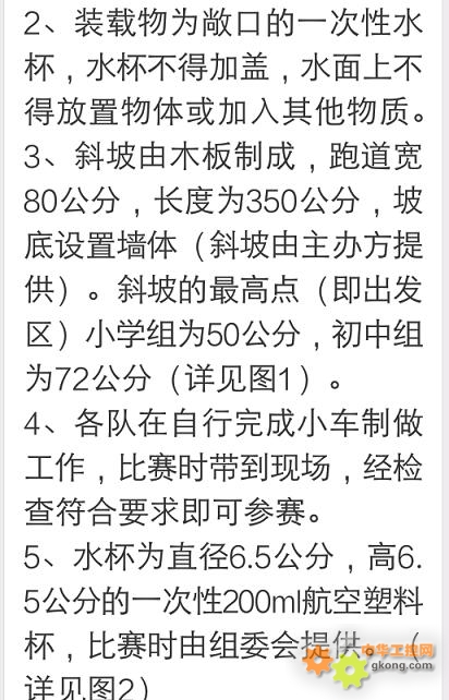

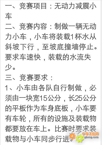

做了个无动力小车碰撞实验,效果不好,求大侠支招,一杯水碰撞后只剩杯底两三公分,有没更好的减震材料与制作方法?
上图看看

需要计算和实验了

平板上面加装块海绵再把杯子放上面试试

嗯 ,现在改了,等下试验结果,车头是用两种不同硬度的海棉包头,前软后硬,不知道这方法对不

杯底是否可以加固定底座,要能够随坡度调节位置!

充不充许用支架把水杯吊起?

可以加固,问题的重点是小车碰撞后会往复二次碰撞导致水洒出来,试验用3M泡沫胶粘在小车头,碰撞后粘住,效果是很好,就是这样会不会不符比赛要求

有试验过,吊着碰撞后杯子会甩圆周运动,效果更不好

1、金属车轮需要包裹。
2、杯底要卡槽固定
3、车前保险杠处加装缓冲机构,比较理想的就是装内置的缓冲弹簧机构,就像摩托车前轮的直筒减震机构。
