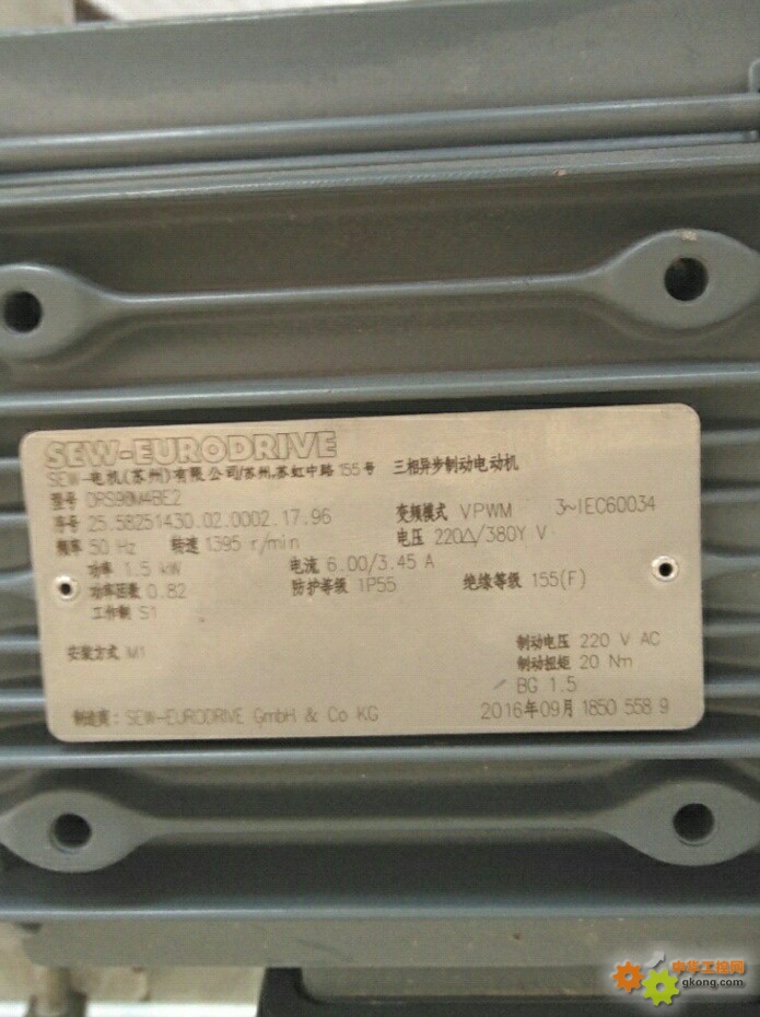

电机大概转动10s报故障

如8楼所说,你的电动机是带制动系统的,制动是否松开?

估计是刹车没分开

220V角接,380星接,不知你是否接正确。

带制动的电动机啊!!楼主是怎么控制的呢?

升降用的,必须马达匹配减速器进行运转。
1、是否变频器和马达的中间链接导线过长。
2、国产的变频器普遍是380V电源供电,所以马达的接线盒必须使用星型接线方案。

SEW的电机不错,不知道能不能经过这关,不松刹车就跑。

接错线了吗?
