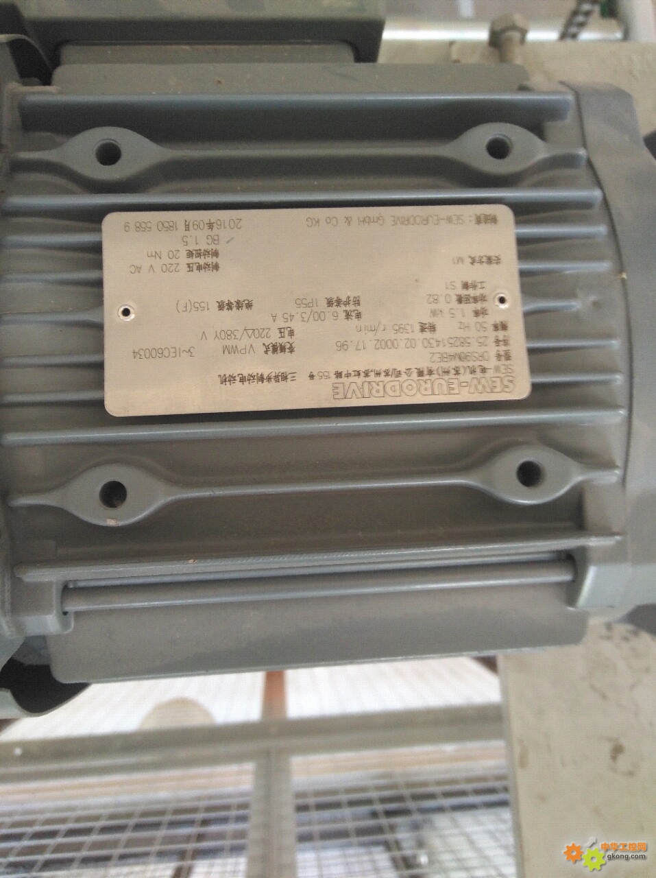

变频器和电动机具体型号?上铭牌照片吧?

793091728
17-10-11 22:02

8楼
liuhuoaaa
你这个电机是带制动的,制动电压220VAC,确认运行时候刹车是否松开!
