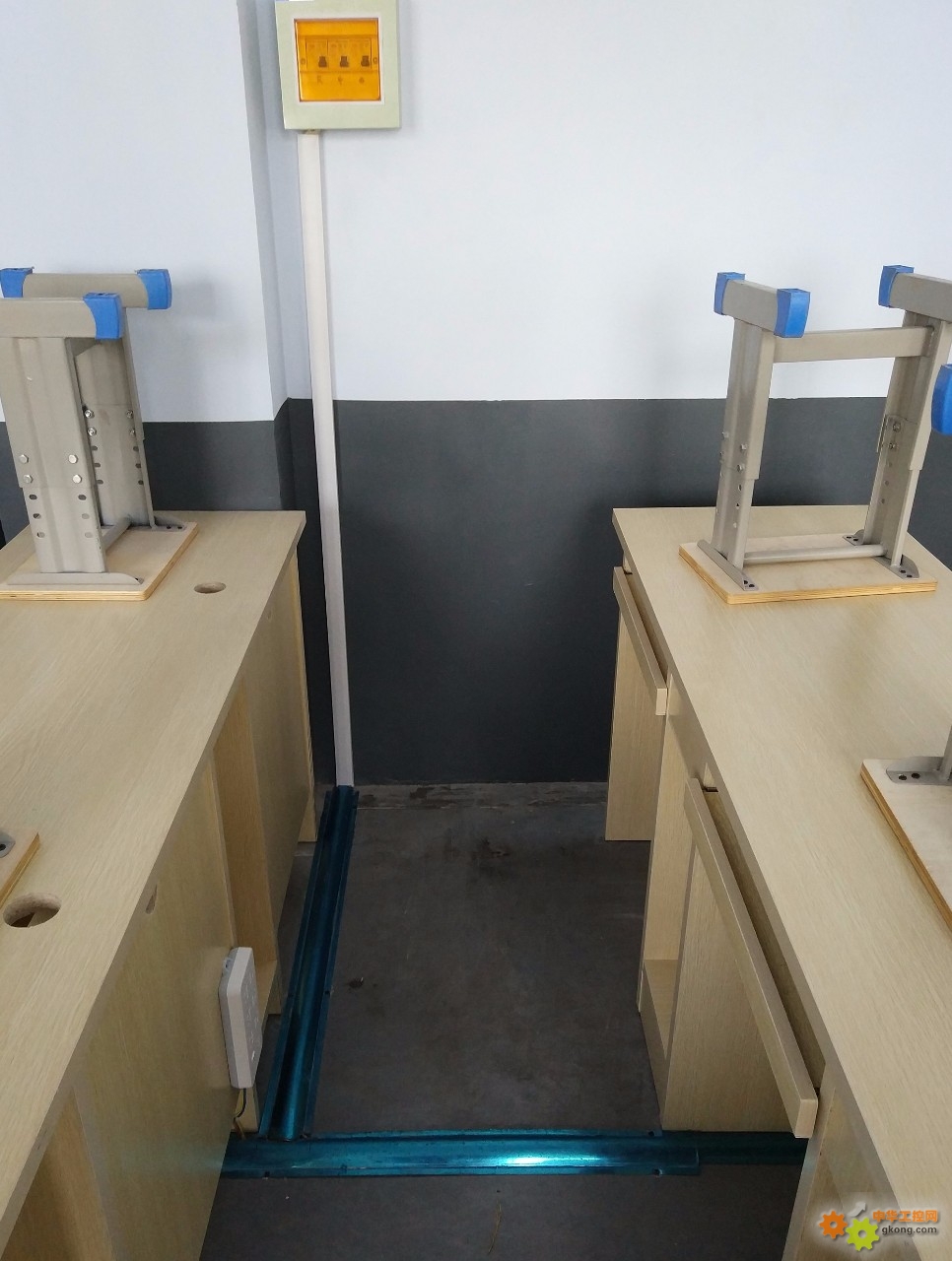

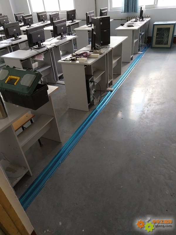

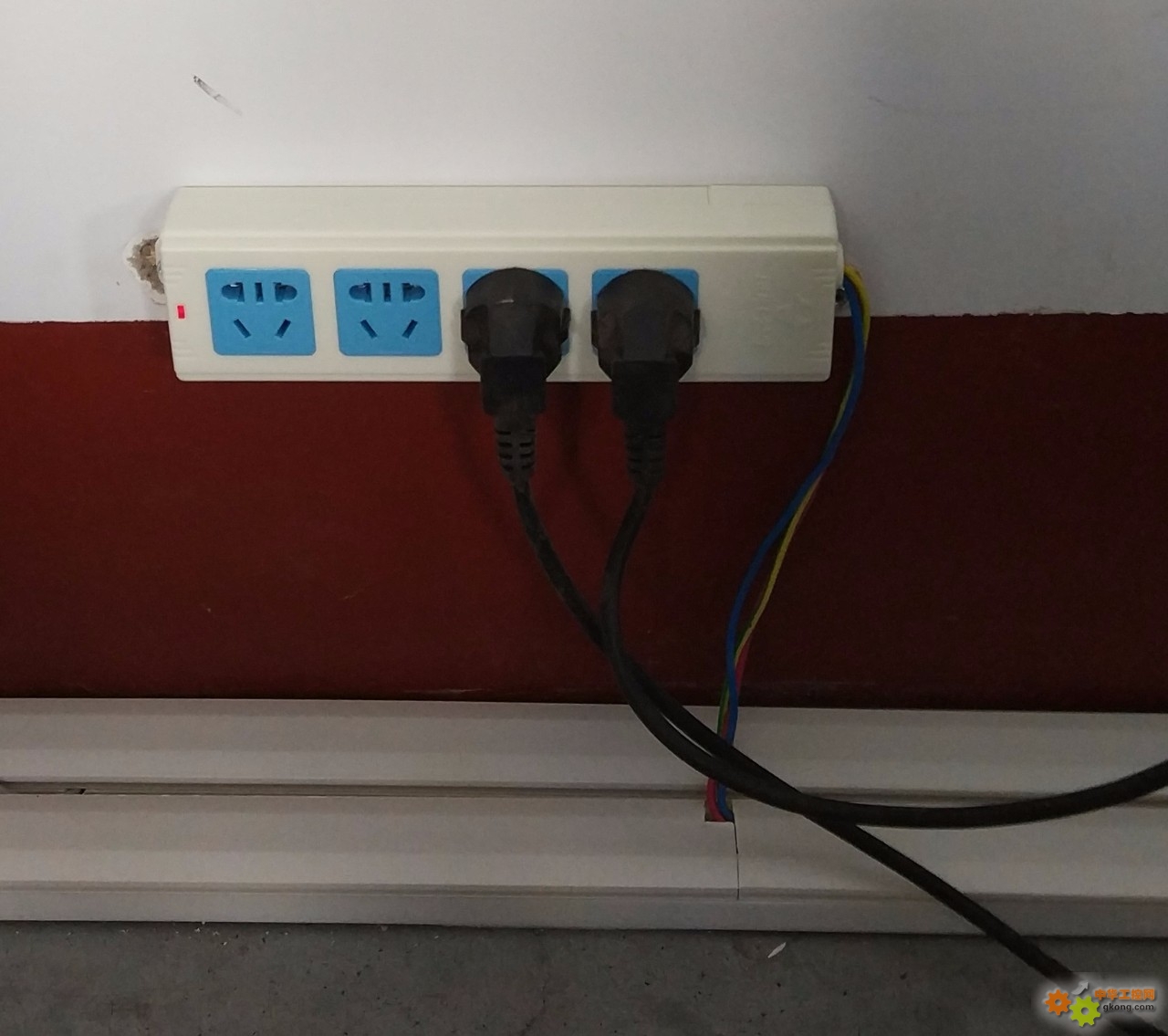

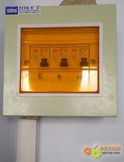

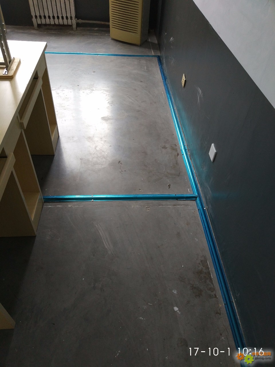

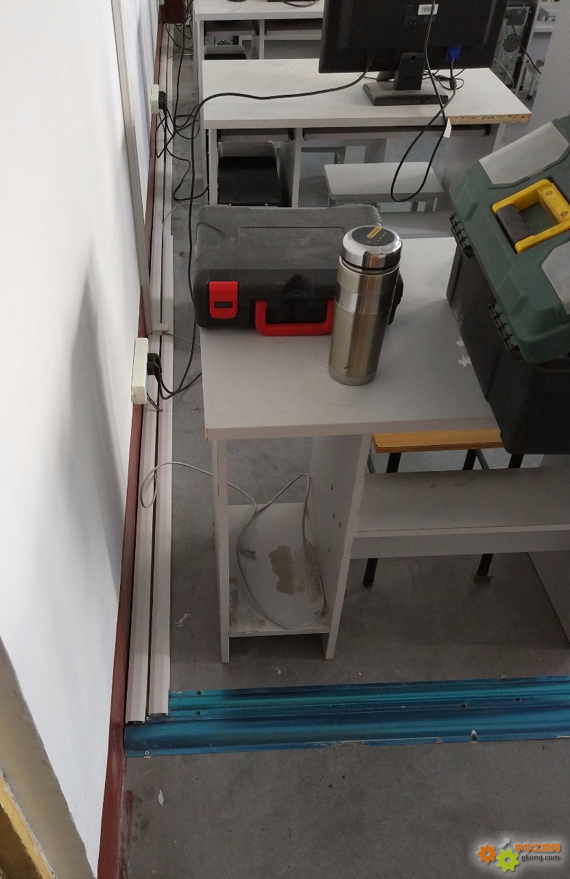

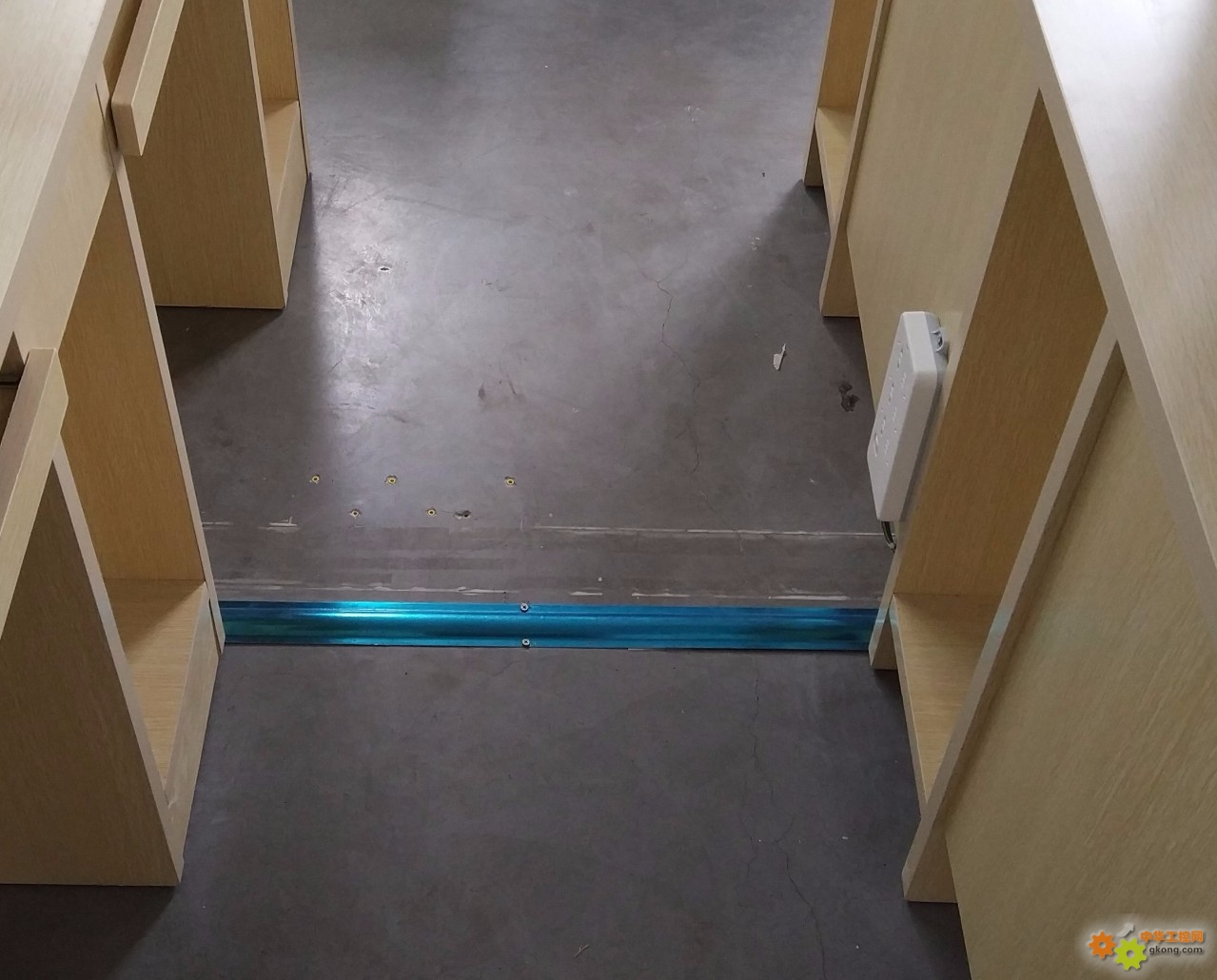

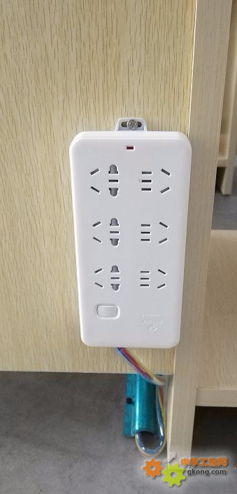

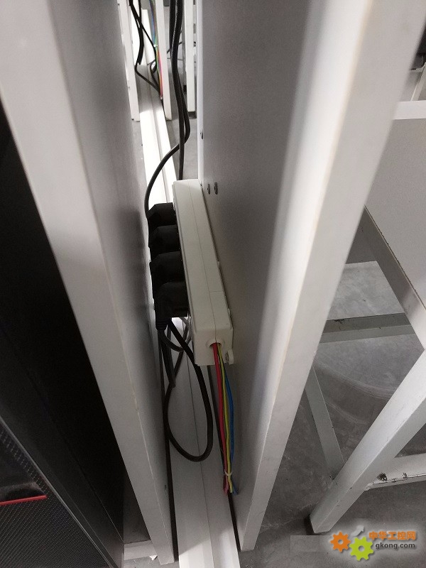

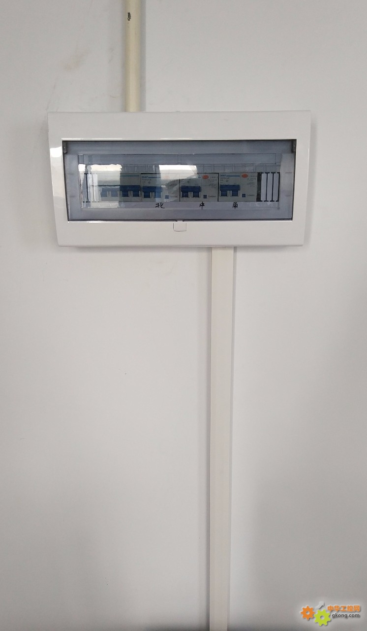

盼望的假期如约而至,出游计划也已做好,突然的变化打乱了计划,只有取消原来的计划,去应对变化。临近放假接到一项任务,两个计算机房安装电脑供电线路,于是乎现场勘查、定走线方案、做预算、采购材料、准备施工等等,一个人整整干了5天,顺利完工。
17-10-08 09:44

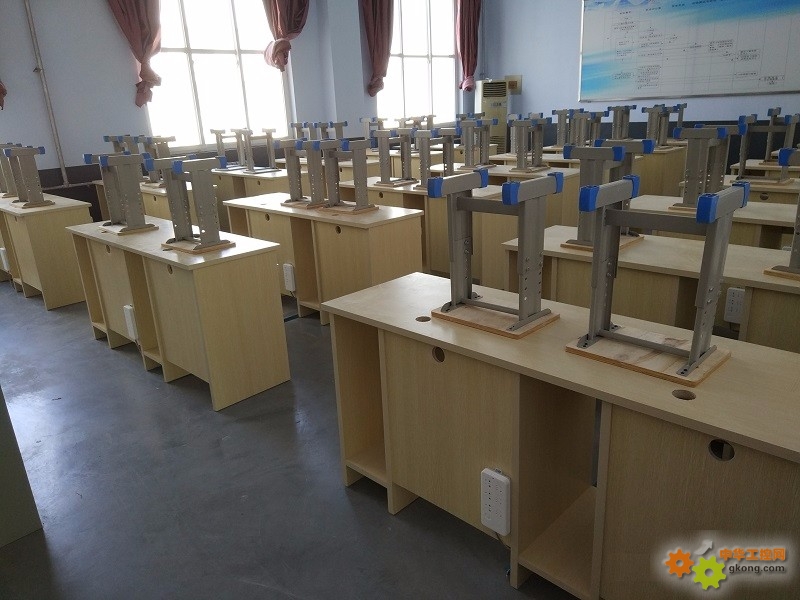

以上为教室1;
教室2:
17-10-08 09:48

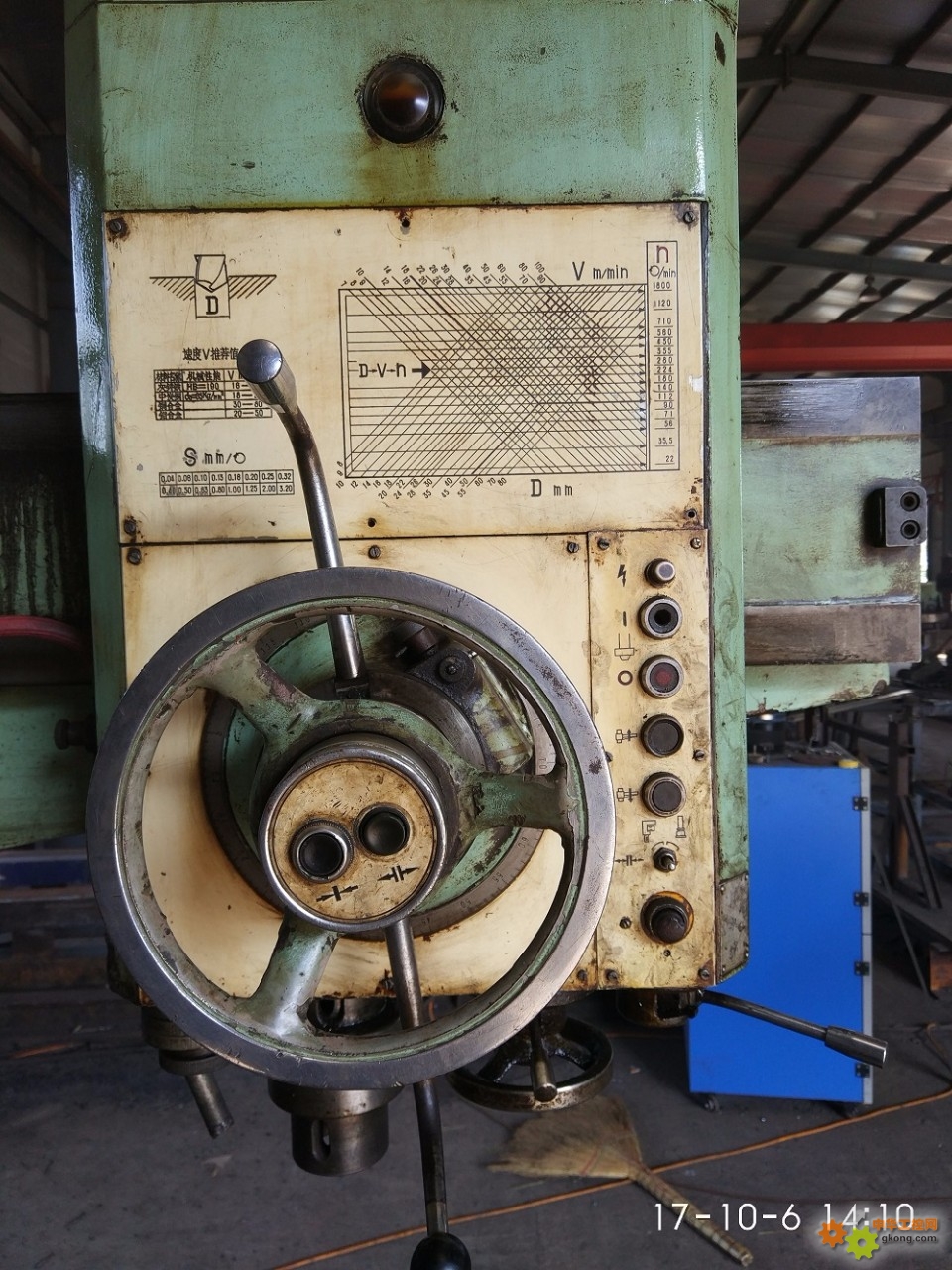

deweg

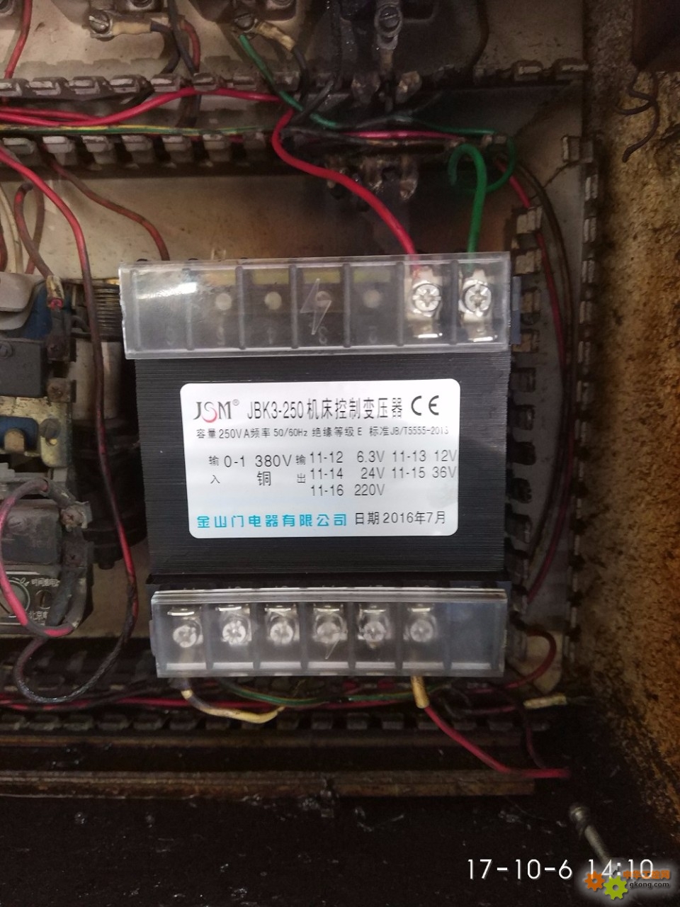

楼主假期这么充实。4号那天也被朋友叫去修了一台摇臂钻床,变压器的24V电源线端子台脱开了,时不时搭到床身,引起跳闸。

wml0060
我遇到的摇臂钻床是控制变压器烧毁,经查找,故障点是在手轮处的松开、夹紧按钮的线磨破线皮造成的。
