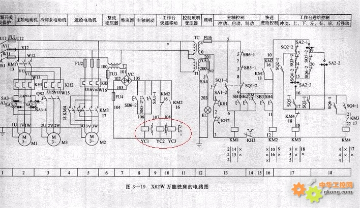

检查电磁离合器是否动作,如果离合器动作则是机械机构啮合不好。

万能铣到底有几个电磁离合

楼上朋友可以参考此电路图,圈中部分为离合器:

铣床快速,离合器检查。有时候离合器片老化也会造成不动作!
