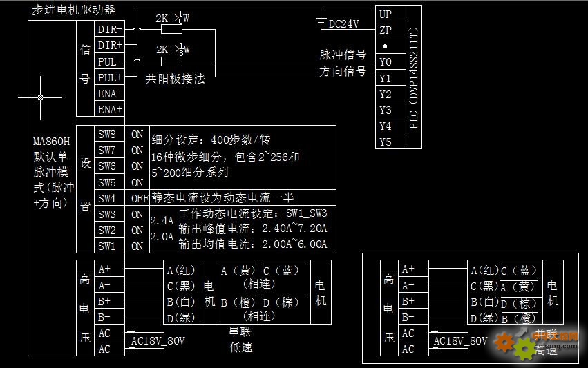

使用雷赛电机及驱动器,台达DVP14SS211T可编程序控制器,接线图以及编写的程序如下:
PLC定义点:X0:低速;X1:高速;X2:停止;X3:换向。     Y0:输出高速脉冲信号;Y1:输出方向控制信号
接线图

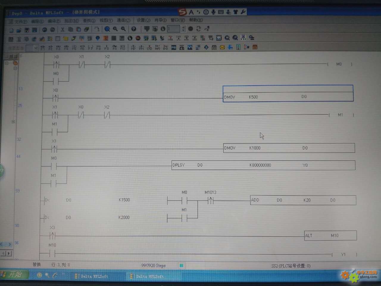

程序
按一下X0,电机低速旋转;按一下X1,电机高速旋转;不论低速还是高速旋转,按下X2,电机停止旋转。以上逻辑没有问题。
需要改变方向,启动电机前按一下X3,不论PLC是否有Y1输出,给低速、高速旋转信号后电机仍然按照同一个起始方向旋转,不会改变转向,不知道哪里出了问题?
难道步进电机旋转前,给步进电机驱动器DIR-端加或者不加Y1信号不会改变电机旋转方向?(驱动器共阳极接法)

Y1有输出是一个方向 没输出不就是另外一个方向吗

很简单,把PLC脉冲信号接到DIR+ DIR-上,如果会转就证明你的驱动器是+脉冲加-脉冲模式;
17-09-14 17:12
脉冲+方向。你可以试一下,断开y1,测量方向电压,直接加电/断开dir+和dir-。

程序不是这样写的。台达PLC我没有用过,但是看得出来,你这个程序指令不正确。好好看一下说明书。

与定位无关,我只是需要电机带动一个轮盘做低速或者高速旋转就行,当然也需要改变旋转方向。
程序肯定不是专业步进控制逻辑了。

引用 黑太狼iwPukU 在 2017/9/14 16:55:34 发言【内容省略】
问题就在这里,我也是这样预期。但是这样弄就是不改变旋转方向。不知道问题出在哪里?
