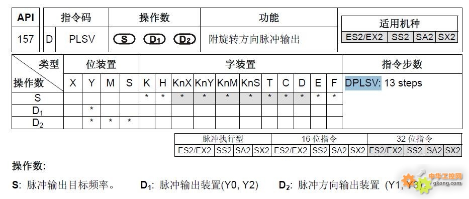

非常感谢,如您所说,需要给频率负值改变方向。
使用PLSV指令而不是PLSY指令,改变方向靠改变脉冲频率的正负来完成,而方向信号好像是随着给定频率正负而变化,在某种程度上相当于方向标志信号。

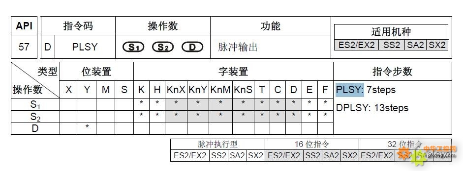

您说的对,我仔细翻看了一下台达的指令,发现需要使用PLSV指令而不是PLSY指令。
现在可以自由切换旋转方向了,不需要改变硬接线。
两个指令比较。
使用PLSY是不是意味着没法改变方向。
