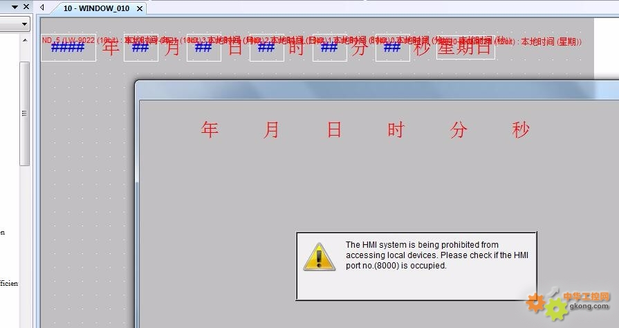

主题:威纶通的屏我也是醉了,大病没有小病不断啊
点击:1735 回复:16
楼主
zq3076
年月日能好好地显示,现在都不显示了,输入密码用的输入框都不显示了,我觉得是不是动了LW寄存器哪儿了?只要涉及LW的都没了,真是醉了!!!!求大神!!

2楼
fsjnzhouyan
你是不是安装了西门子PLC编程软件是是就关闭开机起动网络连接项目就可以了。

liuhuoaaa
按照报警内容来看是8000端口被占用

努力瑞
看看你编的程序,也是个新手!到目前为止,用过最好的触摸屏就是维纶,发现这个问题是电脑上运行软件与维纶触摸屏互相冲突,关掉其他程序即可!不要有什么问题就怪触摸屏,自身技术过硬就不会嫌这嫌那,!
