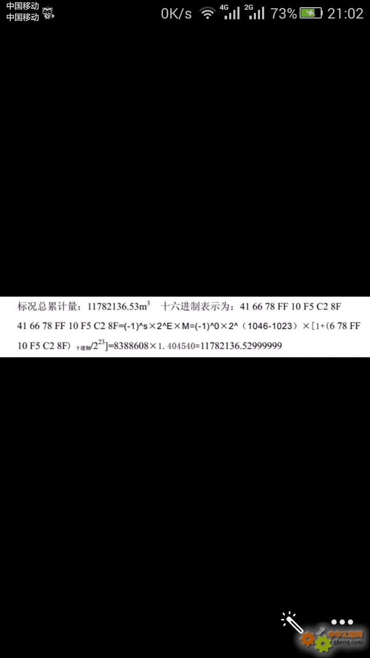

s7-200modbus读取这个数据程序怎样写?

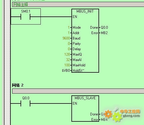

这是200做从站用的库,就两行
17-05-12 20:07
6楼
ytleaderplc
他这个应该用主站的
17-05-13 10:44
