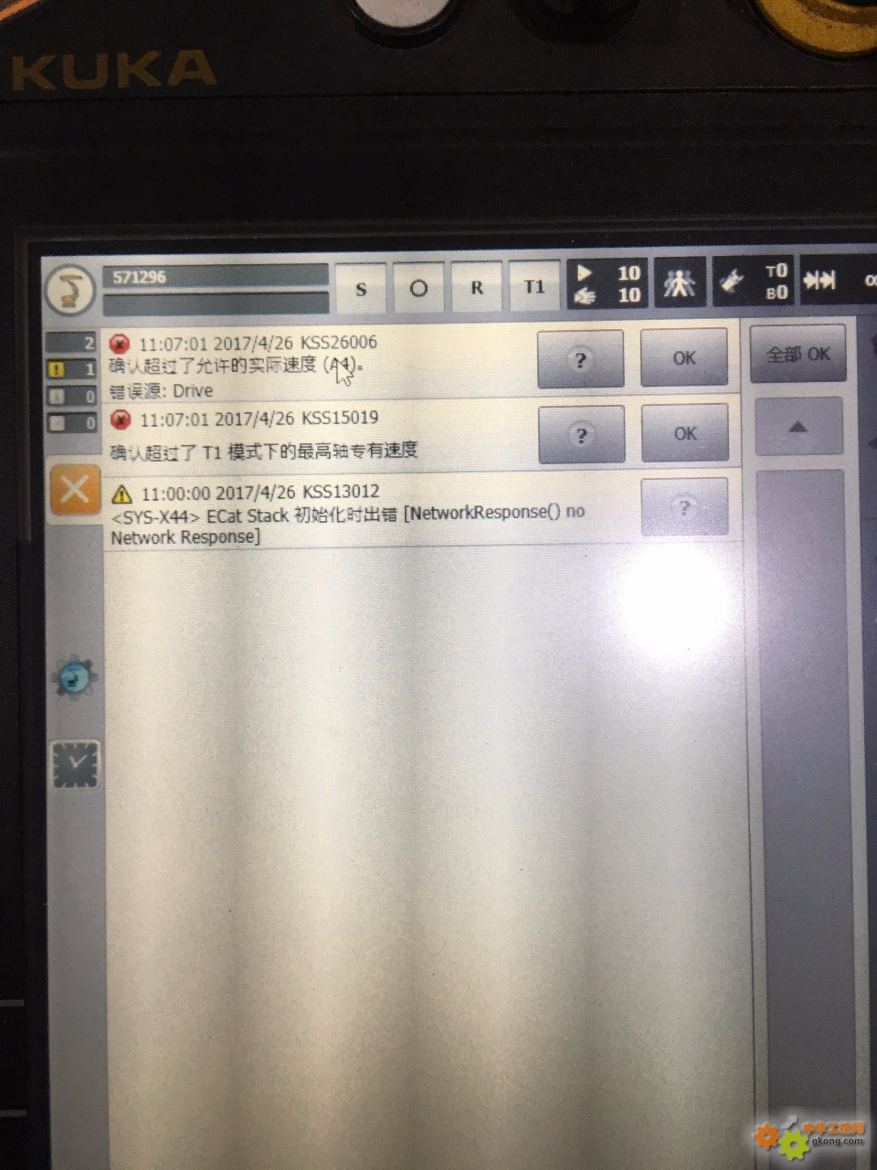

各位好:
     碰到一个问题,原始已经激活的项目,没有备份,在做IO配置下载进去的时候,不小心被覆盖掉了(方式:WorkVisual)

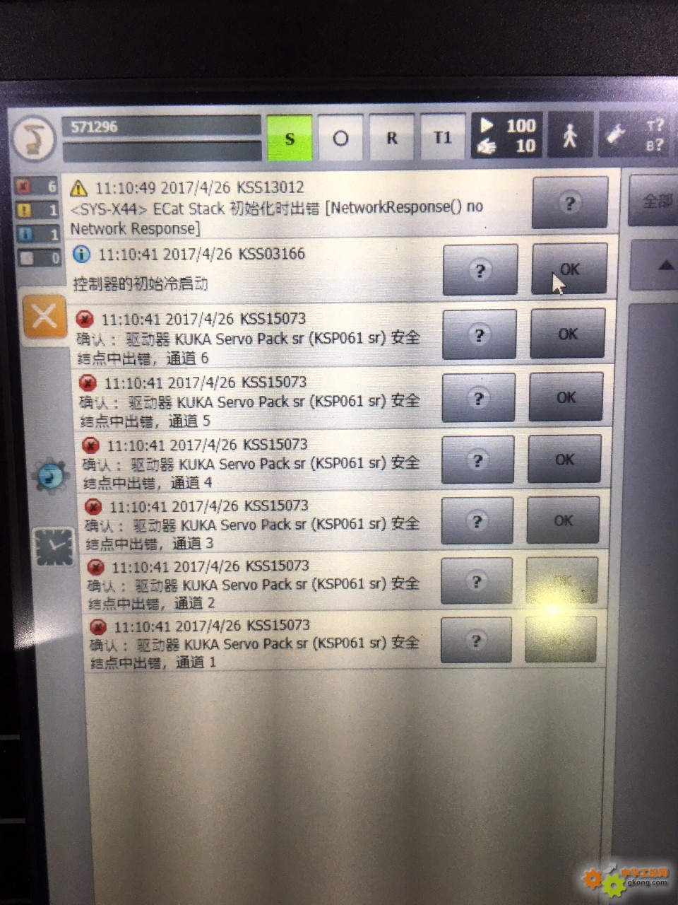

现上电出现报错,图1,按单轴移动,会猛然抖动下,实际不会动,猜测是制动没有释放,报错提示 图2,有点茫然啊
各位,劳驾告知下,如何处理这种问题。
谢谢!!! 捉急啊!!!

一:在C盘 KRC\USER\PROJECTROOT中找到最原始的备份。
二:找KUKA U盘进行系统恢复。
三:重新制作IO配置,要把IO配置先删除。

1,你是咸宁人?
2,没有玩过 KUKA 机器人, I O 配置不是只是 机器人通讯点吗? 不会修改你程序吗?
3,原来有过备份吗,恢复一下就好了
17-04-27 21:14
上WV软件重新配置一下,简单的事
