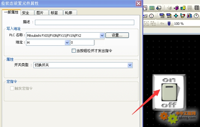

先是EB8000中切换开关控制不了直接窗口,只能打开窗口时切换一次,再就打不开了。改为复归型开关正常,奇怪。

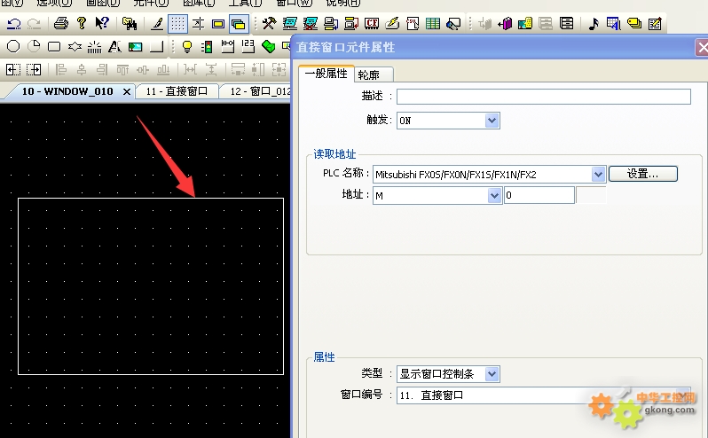

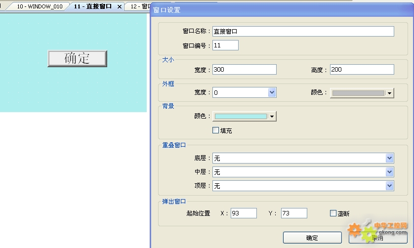

后发现直接窗口 属性里垄断功能勾选了,去掉勾选 就打开正常了。

这样还好,但好像还有问题。切换开关变成了复归开关,按下奇数次打开直接窗口,偶数次关闭直接窗口。
直接窗口设置如下:
切换开关的设置如下:
直接窗口元件属性设置:

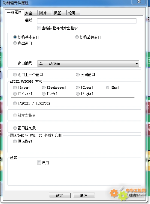

你应该选错按钮了, 切换页面要用功能键!控制直接窗口一般用复归型的吧!
