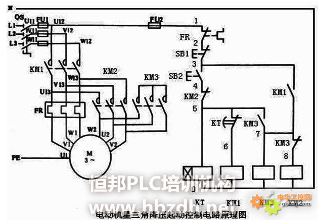

   光说不练是假把式,还是来个具体的案例吧。以三相异步电动机星三角起动为例,示范具体转换过程以及典型问题的处理。星三角起动继电器控制电路原理图如图所示。

PLC系统I/O分配方案如下:输入SB1对应X1,SB2对应X2,输出KM1、KM2、KM3分别对应Y1、Y2、Y3。
http://www.hbzdh.net/UploadFiles/20172271580933.jpg
根据上述提供的方法以及注意事项得到PLC梯形图如图所示。
http://www.hbzdh.net/UploadFiles/201722715815749.jpg
  由图中可以看出,采用梯形图可以适当设置中间环节(辅助继电器M1),以使程序更加简洁;元器件使用没有数量限制,通断状态也不构成硬件成本,所以梯形图设计中定时器T0一直保持通电状态;对于KM1(Y1)与KM2(Y2)除了进行梯形图互锁之外还要进行硬件联锁,以确保其不同时导通。

讲真的,我不知道我是理解能能力有问题还是这图太高深。这样的星三角我真的看不懂。用一个时间继电器去控KM1?
等时间到把电机电全拉掉?先不管时间继电器,你KM1线圈闭合后,你接了KM3的常闭然后下面接了KM2。但是KM3又几乎是跟KM2同时导通的。基本就是KM2吸合一下,就立马断开。然后让KM1自锁,等时间继电器把KM1电拉掉?我实在看不懂你这个星三角控的是什么。既然是教人,能不能上传的时候检查下图。如果我的理解错误欢迎指正。

赞同4楼观点,什么PLC培训机构,简直误人子弟,就那继电器图,存在3个问题:
1、KM2在刚启动的瞬间,吸合了一下,但随即又断开,这KM2抖动一下有什么必要?
2、时间继电器KT动作时,KM1断电,而在主电路中,KM1是主接触器,主接触器KM1断电,电机还能完成启动吗?
3、时间继电器KT动作时,KM1断电,串联在启动电路中的KM1将随即断开,此时所有的接触器、时间继电器将全部断开,电路根本不能启动,也就是说停止!
