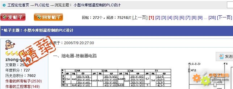

除了继电器电路存在问题以外,PLC的电路也有问题:
1、PLC输出的Y002对应KM2接触器,在PLC输出的KM2线圈中串联了常闭触点KM2,此时这KM2线圈还能工作吗?
2、同理,PLC输出的Y003对应KM3接触器,在PLC输出的KM3线圈中串联了常闭触点KM3,此时这KM3线圈还能工作吗?
3、Y与△转换需要有一个适当的时间间隔,以防电弧短路,通常为0.2秒较适宜,该延时要求在继电器电路中很难实现,除非增加一中间继电器,而PLC电路实现该要求非常容易,既然如此,何不在PLC内部再增加一个时间延时?

逻辑分析很重要,

也许有人会说,以上都是小问题,是个电工都知道。不错确实是初级错误,任何懂电的人都清楚,但你要知道,正因为如此简单,老手根本不会关注以上所谓的经验,只有超级菜鸟才会视为珍宝,而他们却极易被以上所谓的经验误导。

呵呵这样的培训机构真是误人子弟。

当年我就是这样设计的,有心去看看。
http://m.gkong.com/bbs/79429.ashx

不错!不过楼主的梯形图中应该先断开星再接通三角形

这图有缺点吧,把线圈KM3与KM1位置对换下你看如何?
17-03-25 08:28

上图KM2与KM3的常闭触点代号对调一下才对。

作者是个不懂继电逻辑的菜鸟
plc电路也有问题~输入输出都有
