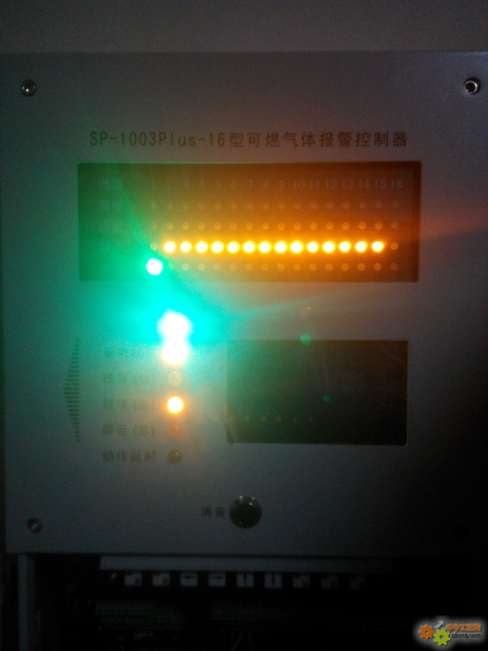

新来一台报警监视仪,同事告诉我可能是坏的,他测量通道没有24伏电压。我到后测量1---5通道确实没有电压,一共16个通道,发现通道未打开,未设置参数,打开通道,设置参数仍然没有,测量9 11 15通道,有24伏电压 ,其余没有。
冷静一会,告诉同事,把所有端子紧固一下。
问题解决了

楼主是想说明因为端子短接片松动导致24V不正常吗

随着线号找一下找不到吗,紧固所有的端子,也是没办法的办法了

这个应该在运输过程中震动厉害造成的吧,设备应该都测试过的。
