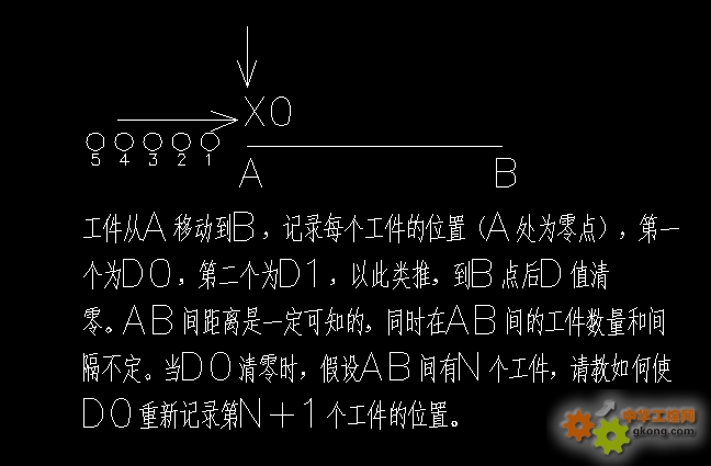

AB间输送带电机装有一只编码器,X0处有一光电开关,想达到的效果就是记录每个工件的位置,工件数量最多为60个,哪位大侠指点下思路。

anheng
没有看明白 ,你是需要记录有多少工件有 AB 之间的传送带吗,还是记录工作在 A B 之间的位置 ?

mmmmmm888888
使用先入先出指令进行记录个数和对应的编码器脉冲数就可以了,欢迎多交流,www.endhiran.cn

pan_xiansheng
没必要清零,你可在B点再安装一只光电开关,经过A点+1,不管是哪一个工件,只要到B点,就减1,你只管计算A、B之间一共有多少个工件就行了。

1372216725
你是要知道a b之间有多少个工件吗? 可以在进a点就加1到b电就减1

第三颗牙
楼主何不换个思路呢,流程上最多60个工件,可以考虑将D0从第101个工件开始再次计数。
做一个除法运算,得到余数,进行比较,循环计算距离。

一路上有你Dq
是要记录所有工件从A开始的位置,工件数量不定。
