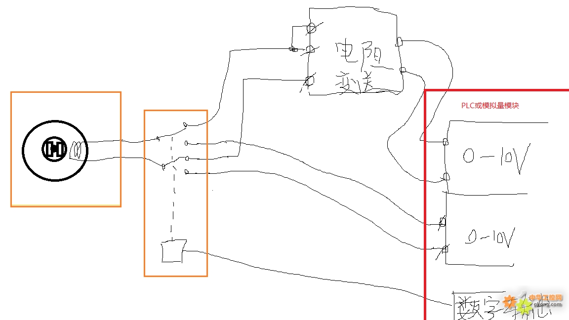

给楼主提示一下,倒觉得是还是算简单的。主要是没有多少限制。
1,没有过分的要求,所以可以把测电阻和测电压的分开,用个双刀双闸的继电器就可以了。
2,接下来考测电阻的接线,一般测电阻的仪器,有温控表,有变送器,拿变送器吧,三线接为两线。
3,再有是电压测量,这个该没有问题吧。
4,再来一下,就是检测切换信号,输出一路控制选择的继电器。
17-02-24 15:59
电气画图该有标准的画法,可是我不会。所以只让大家看丑图。
17-02-24 16:02
回头检查一下,好像0-10V不行的。

引用 wushulin 在 2017/2/24 14:03:28 发言【内容省略】
感觉已经超出技术问题,他或许害怕未来。
0-10v如何可知传感器的电阻(除非给出电阻与电压的关系。)
他既然对机不行,那就待机械组装完成后,让他完成余下的电控也不迟。
也可能你现场给出来的信息比在顶楼的多。
17-02-24 19:10
引用 知道一点 在 2017/2/24 19:10:53 发言【内容省略】
这句话我觉得说得不对了。
那人说设计过关,变送器总得会用吧,这作为一个考点,还是可以的。
Cu50的变送器,50欧的量程,还是可以测的线圈的,其重点只是测通断。
我认为难为的是那电压,交流的,高频的,如电子设计还好办,一般就整流后再测,高精度的办法用交流模块或IC。所以要用得专门的变送器或者模块。
不转的时候测电阻 转的时候测电压  我表示楼主把我整蒙了
