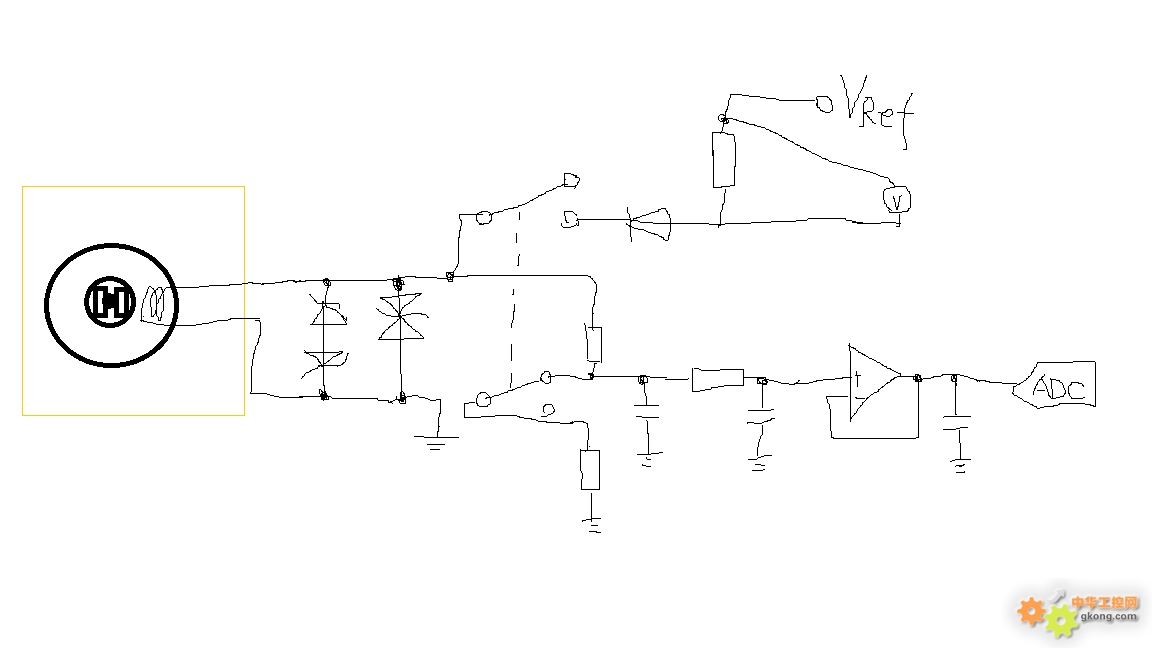

用接近开关可能太慢了,应该按下开关后先切换成测电压的,然后才转。

所以我也没懂吴工出的那个题目的意思。是切换测量的意思?
17-02-24 11:25
23楼
svpama
传感器,就先假设为认为是一个线圈,如实际有出入就再改。
保护,线圈这玩意,起码的过压保护,快速的用二极管保护,两个保护跑不了,还可能有其它的。
测电压,不知电压大小,过大的话,电阻分压,再用运放隔一下。交流的呵,反正没要求,双电源就双电源,你看着办。
测电阻,这个线圈的电阻,可不用分压了,直接入高阻的运放,至于后面的要不要放大,要放大就分开来得了。
17-02-24 11:35
24楼
凤凰息梧桐
吓跑了吗
17-02-24 13:21
25楼
wushulin
都想复杂了,是用PLC模拟量检测,用AD模块。因为这人说的是PLC高手,模拟量小意思了,所以出了这个实物试题。我有实物摆在那里的。

还真不是想的那么简单,既然相当于发电机就要分两步,一先测出开路电压,二串联一标准电阻和电流表这样就能求出传感器的内阻电势等参数。
